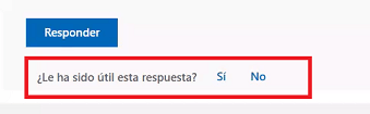

    Mientras tanto, si crees que la información de mis respuestas es útil para otros miembros de la comunidad que están experimentando consultas similares, también puedes usar la herramienta de comentarios debajo de mi respuesta para enviar tus comentarios por mí. Esto hará que se informen de la situación rápidamente.
