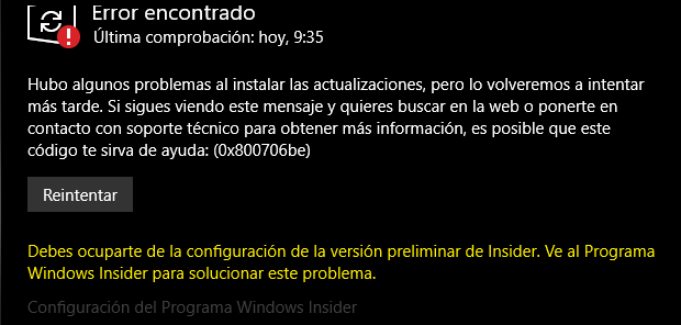

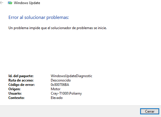

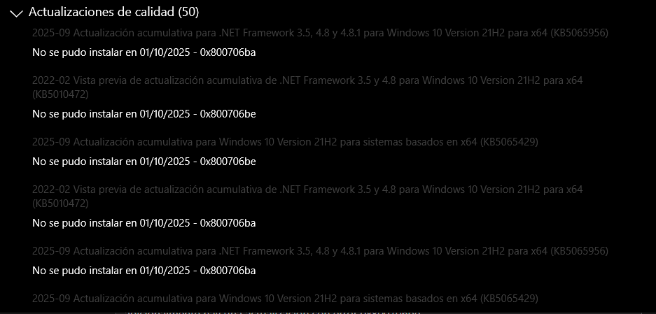

tengo un error 0x800706ba en Windows 10 LTSC update y en el solucionador de problemas de WU, adicionalmente hay una actualización con error 0x800706be.
Imagen del usuario
Imagen del usuario
he intentado el método de este enlace al pie de la letra, pero sigo igual.

    Dear Domic,
    thanks for your help, but it didn't work. I follow your instructions step by step but it shows the same errors:
    Imagen del usuario

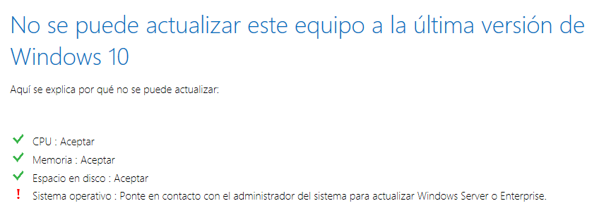

    When I tried the Update assistant shows an error of O.S: contact your system administrator..
    Imagen del usuario

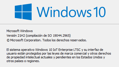

    Very odd because I used this same tool hours before to upgrade this O.S... I run Winver to verify:
    Imagen del usuario I'm a little bit lost on what's going on.
