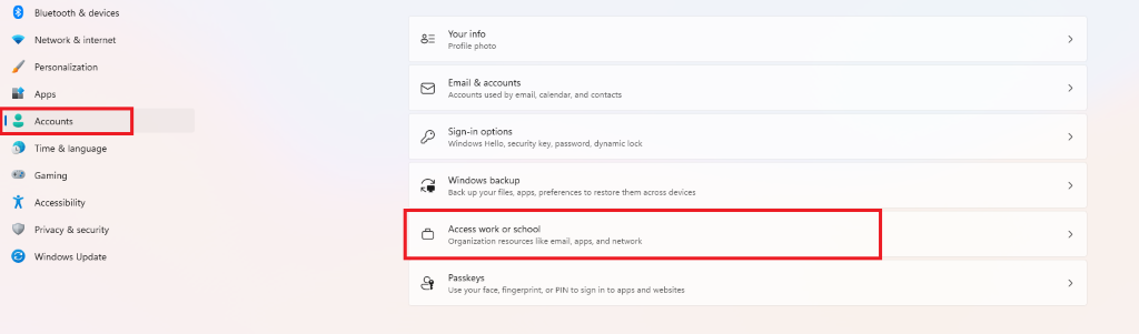

Tengo una cuenta de OneDrive de un colegio antiguo, y por alguna razón al guardar cualquier cosa en mi ordenador, (por ejemplo, en el escritorio) el documento se va al Onedrive, No se porque pero lo odio, la cuenta del cole ya no la necessito, y me da igual perder todo lo que tenga alli (aparte de los nuevos documentos del nuevo colegio) como consigo sacar los documentos nuevos y eliminar para siempre la cuenta de onedrive que no deseo? es un coñazo eliminar nada con esta mierda de interfaz.
por favor, hacerlo mas facil para "DEJAR DE USAR ONE DRIVE, ELIMINAR CUENTA" o el que sea de este estilo, porque es una mierda. espero muy entusiasmadamente una respuesta de como solucionar este problema, porque me tiene quemado.

    Nos disculpamos sinceramente por cualquier inconveniente que este problema te haya podido causar. Según lo que has descrito, tu cuenta de OneDrive anterior sigue vinculada a tu ordenador, por lo que tus archivos se sincronizan automáticamente allí.
    Para ayudarte a detener este comportamiento y guiarte en la eliminación completa de la cuenta, sigue estos pasos:

    3- Desconecta y elimina la cuenta de la escuela
    • Vuelve a abrir la configuración de OneDrive > Cuenta > Desvincular este PC > confirma la desvinculación cuando se te solicite.
    • Presiona la tecla Windows > Configuración > Cuentas > Acceso al trabajo o a la escuela > busca y desconecta tu antigua dirección de correo electrónico de la escuela.
    Imagen del usuario Imagen del usuario
    (Dado que nuestro entorno de prueba actual utiliza la interfaz de usuario en inglés, las capturas de pantalla proporcionadas también están en inglés. Sin embargo, también puede realizar los mismos pasos en su versión de idioma, ya que el diseño y la funcionalidad son los mismos en todos los idiomas.)
    • Si no quieres usar OneDrive, puedes eliminarlo desde Configuración > Aplicaciones > Aplicaciones instaladas > busca Microsoft OneDrive > haz clic en el icono de tres puntos y selecciona Desinstalar.
