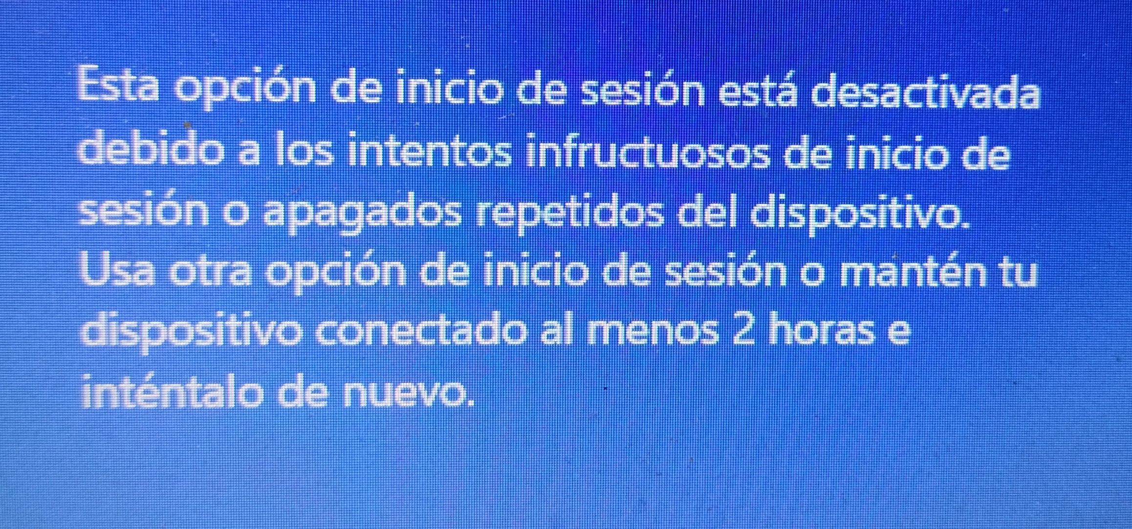

Hola me aparece este mensaje. No me deja iniciar sesión. He esperado más de 1 día y no me deja iniciar sesión con pin correcto. He probado inicio modo seguro y no funciona. He probado desinstalar actualizaciones y no funciona. Y restablecer el equipo y tampoco. No sé qué más hacer. Ayuda por favor

  2. Richard Trinidad 6,155 Puntos de reputación Asesor independiente
    2025-10-13T17:15:06.5433333+00:00
    Hola Gines, Gracias por publicar aquí en la comunidad de Microsoft, Gracias por compartir la imagen, esto es lo que puedes probar.
    Espere y mantenga el dispositivo enchufado y luego deje su dispositivo encendido y conectado a la corriente durante al menos 2 horas. Después de eso, intente iniciar sesión nuevamente con su PIN o contraseña.
    Use otro método de inicio de sesión, si tiene otra cuenta en el dispositivo (como una cuenta local o una cuenta de administrador), intente iniciar sesión con ella y luego Si usa una cuenta de Microsoft, intente iniciar sesión con su contraseña en lugar del PIN.
    Use el modo seguro con funciones de red, ya que mencionó que el modo seguro no funcionó, pruebe esta variación, simplemente apague su PC, luego enciéndala y fuerce el apagado tan pronto como Windows comience a cargarse (repita 3 veces) después de eso en el 4º arranque, Windows debería ingresar al modo de recuperación, luego simplemente vaya a Opciones avanzadas > Configuración de inicio > Reinicie después de eso, presione F5 para ingresar al modo seguro con funciones de red y luego intente iniciar sesión allí.
    Use el símbolo del sistema para habilitar el inicio de sesión, si puede acceder a las opciones de inicio avanzadas, intente esto, simplemente vaya a Solucionar problemas > Opciones avanzadas > símbolo del sistema y luego escriba: net user yourusername /active:yes luego reemplace yourusername con su nombre de cuenta real.
    Déjame saber cómo te va.
