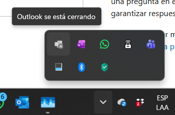

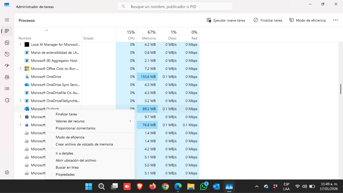

En la barra de tareas me marca que Outlook se está cerrando, el problema es que nunca termina de cerrarse estuve esperando por hora y media y no paso nada, lo que tuve que hacer fue irme al "Administrador de tareas" en mi laptop, busqué Outlook y le di finalizar tarea.Imagen del usuario
