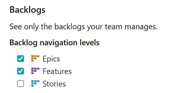

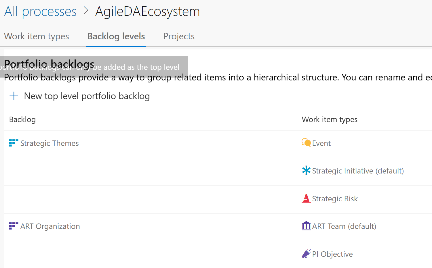

  2. Diego Lorenzo 0 Puntos de reputación
    2026-03-14T12:21:19.6733333+00:00
    Imagen del usuario
    Hola, muchas gracias por la respuesta, si eso lo tengo activo en el process y ademas ya tengo otros work items creados en el pasado, pero por alguna razon no se esta pudiendo activar el backlog superior a nivel de equipo,
    ha funcionado en el pasado pero no entiendo porque ahora no aparecen. Lo de cambiar el process no lo veo muy factible que este board esta en uso hace 4 años, provocaria daños en los work items que no conocemos. Alguna otra idea que podamos hacer? Gracias Imagen del usuario
