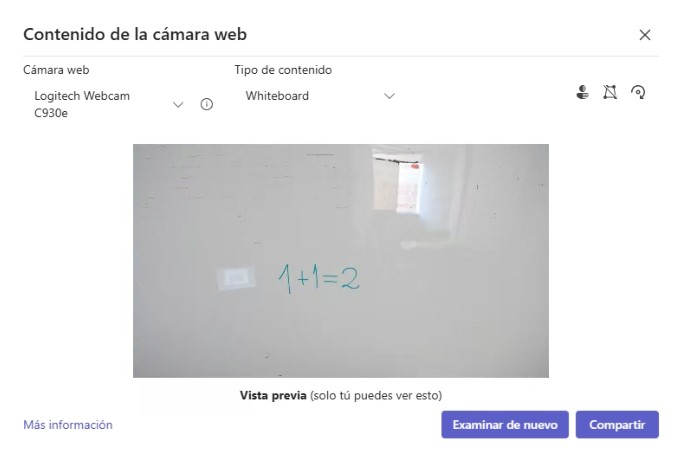

  1. Al abrir Contenido de la cámara > Pizarra, la vista previa funciona correctamente.
  2. Teams detecta la pizarra en la vista previa.
  3. En la vista previa se aprecia el procesamiento esperado antes de compartir.

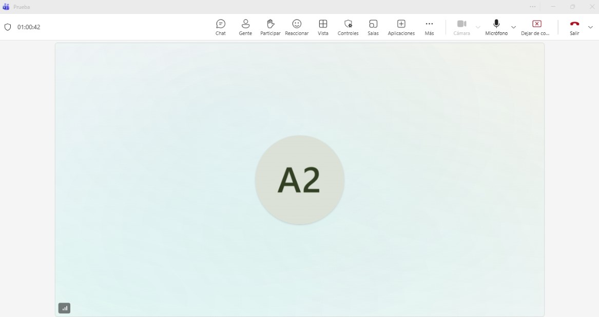

  4. Sin embargo, al hacer clic en Compartir, el resultado final no conserva ese procesamiento.
  5. En lugar de ello, lo que aparece en la reunión es solo una imagen cruda/oscura de la cámara, sin el efecto esperado de pizarra ni el “modo fantasma” documentado.

Vista Previa: (se muestra la característica de documentada)Screenshot_1
Vista Final: (No se visualiza la cámara y mucho menos la característica documentada)
Screenshot_2
