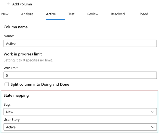

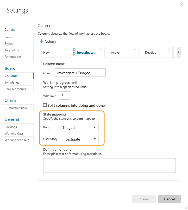

Asignación de estados de flujo de trabajo a columnas
La asignación de categorías de estado de flujo de trabajo a columnas de paneles es esencial para visualizar el progreso de los elementos de trabajo. Esto garantiza que cada estado de un elemento de trabajo se represente en el panel, proporcionando una vista clara y organizada del mismo. Esta asignación ayuda a los equipos a identificar rápidamente el estado actual de los elementos de trabajo, realizar un seguimiento de su progreso y detectar los cuellos de botella o problemas. Al alinear los estados de flujo de trabajo con columnas del panel, los equipos pueden mantener una comprensión compartida del flujo de trabajo y mejorar su capacidad de administrar y completar tareas de forma eficaz.
Sugerencia
Asigne cada estado de flujo de trabajo a una columna. Los estados no asignados no aparecen en el panel.
En la tabla siguiente se describen las categorías de estado del caso de usuario predeterminadas.
Categoría de estado Descripción
Propuesto La primera columna del panel se asigna automáticamente al estado predeterminado de cada elemento de trabajo.
En curso El estado del flujo de trabajo debe especificarse para cada tipo de elemento de trabajo y columna.
Completado Solo puede asignarse a la última columna del panel.
Quitado No es necesario especificar el estado del flujo de trabajo.
Para obtener más información, consulte Estados de flujo de trabajo y categorías de estado.
Captura de pantalla donde se ve la sección Asignación de estado de la página Editar columna.
