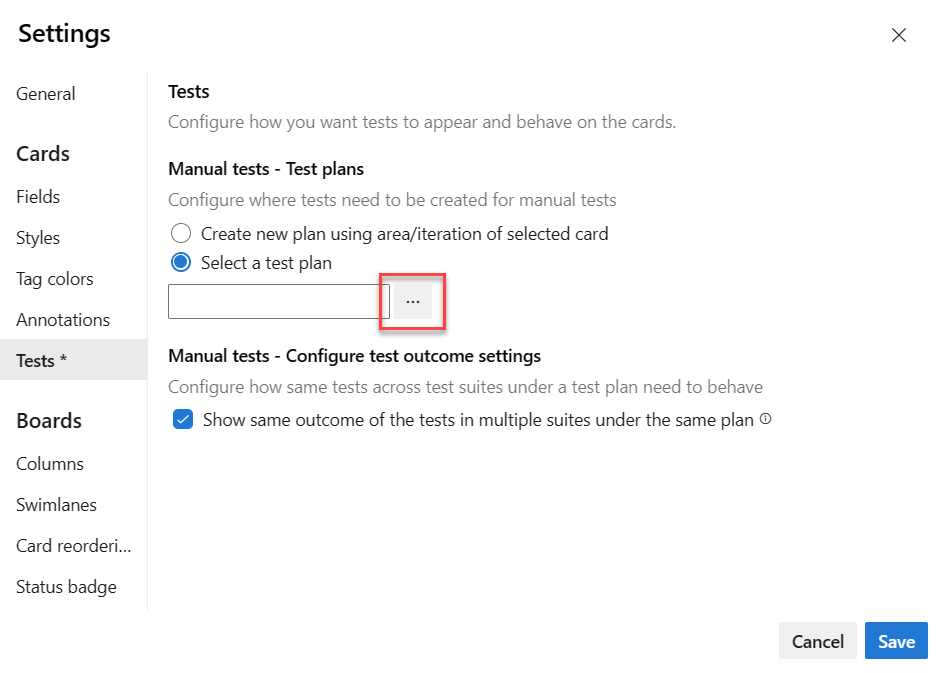

Configuración de pruebas insertadas
Puede controlar el plan de pruebas en el que se crean pruebas insertadas utilizando el panel Kanban. Elija crear un nuevo plan de prueba para cada nueva prueba que agregue o agregar todas las nuevas pruebas a un plan de pruebas seleccionado.
  1. En la página de configuración del panel (solo trabajo pendiente del producto), elija Anotaciones. Asegúrese de que la anotación Prueba está habilitada, lo cual es un requisito para configurar pruebas insertadas.
  2. Seleccione Pruebas y, a continuación, seleccione las opciones que desee. Elija un plan de prueba existente en los resultados del icono de acciones .
    Captura de pantalla que muestra la configuración de pruebas insertadas.
    Sugerencia
    En un plan de prueba, un caso de prueba puede existir en varios conjuntos de pruebas. Por ejemplo, puede definir varios conjuntos de pruebas para cada característica de producto y los escenarios de prueba de casos de prueba entre características. El caso de prueba puede existir en el conjunto de pruebas de ambas características con las mismas configuraciones y pasos de prueba. Debido a esta configuración, el evaluador podría ejecutar el mismo caso de prueba varias veces para la misma versión del producto. Para evitar las redundancias que pueden producirse en este escenario, debe elegir la casilla de comprobación Mostrar el mismo resultado de las pruebas en varios conjuntos del mismo plan. Cuando se activa, los puntos de prueba de la misma configuración y caso de prueba muestran el mismo resultado más reciente. Cuando el evaluador ejecuta una prueba, la salida se sincroniza con todos los demás puntos de prueba (que son del mismo elemento de trabajo Caso de prueba y la misma configuración) en los planes de pruebas. El evaluador puede usar el resultado y elegir no volver a ejecutar la prueba.
  3. Seleccione Guardar.

  3. Seleccione Reordenamiento de tarjetas y seleccione entre los dos comportamientos de reordenación enumerados.
    Captura de pantalla de Configuración, cuadro de diálogo de reordenación de tarjetas.
    La configuración que elija se aplica a todos los paneles Kanban activos para su equipo.
  4. Cuando haya terminado con los cambios, seleccione Guardar.
