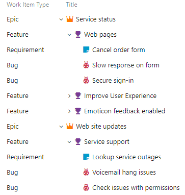

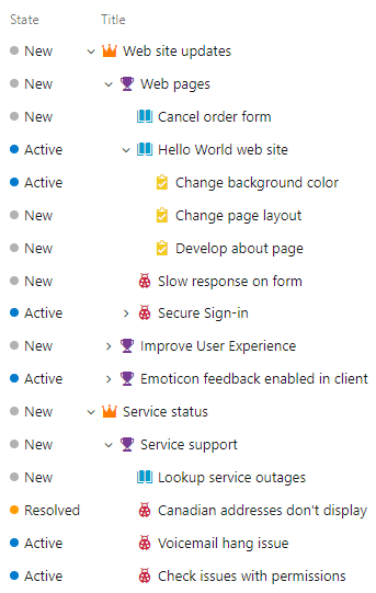

Tipos de elemento de trabajo Jerarquía de trabajos pendientes
Captura de pantalla que muestra los tipos de elementos de trabajo de proceso ágiles en una jerarquía. Captura de pantalla que muestra el backlog jerárquico del proceso Ágil.

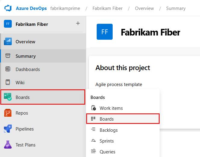

Cómo abrir el panel

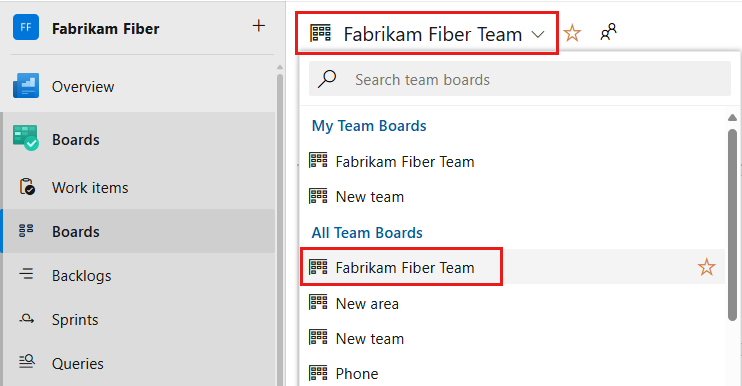

Existe un panel de equipo para cada equipo de un proyecto. Para abrir una pizarra:
  1. Inicia sesión en tu organización en https://dev.azure.com/{Your_Organization} y ve a tu proyecto.
  2. Seleccione Boards>Boards. Captura de pantalla que muestra la navegación a Paneles en el menú del proyecto.
  3. Seleccione un panel en la lista desplegable Todos los paneles de equipo . Captura de pantalla que muestra el menú desplegable Todos los tableros del equipo.

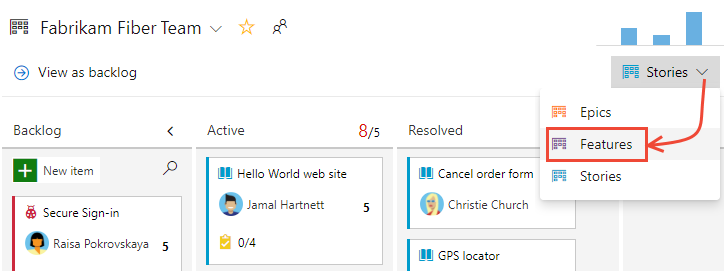

Para agregar características y elementos secundarios rápidamente, elija Características en el selector de placa.
Captura de pantalla que muestra el selector del panel de características.

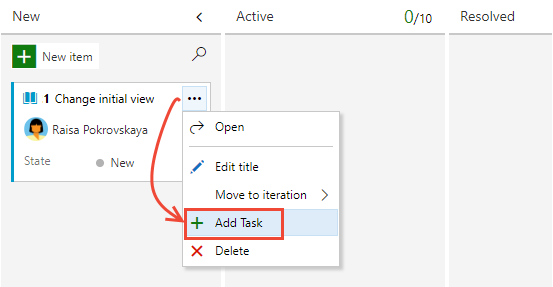

Para realizar un seguimiento de los detalles de implementación, cree tareas a partir de un elemento de trabajo primario.
  1. Abra el menú de acciones de la tarjeta primaria y elija Agregar tarea (el icono más verde). Captura de pantalla que muestra la opción 'Agregar tarea' en el menú de la tarjeta de un elemento de trabajo.
  2. Escriba el título de la tarea y presione Entrar. Captura de pantalla que muestra cómo escribir un título de tarea.
  3. Para agregar varias tareas rápidamente, continúe escribiendo títulos y presione Entrar después de cada una.

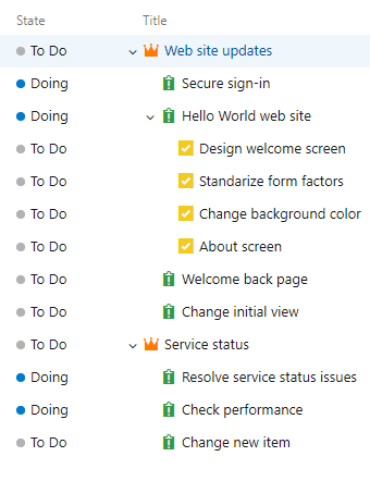

    Las tareas heredan la ruta de área y la ruta de iteración de la tarea principal y aparecen en los tableros de tareas del sprint.
    Ustedes pueden:
    • Marque una tarea como completada seleccionando su casilla (El estado cambia a Hecho).
    Captura de pantalla que muestra las tareas marcadas como finalizadas.
    • Reordene o reasigne las tareas arrastrándolas en la lista de tareas.
    Captura de pantalla que muestra el reordenamiento de una tarea.
    • Expanda o contraiga una lista de verificación de tareas.
    Captura de pantalla que muestra una lista de tareas colapsada.

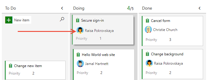

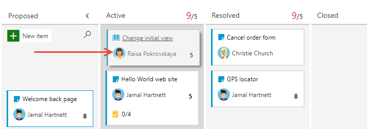

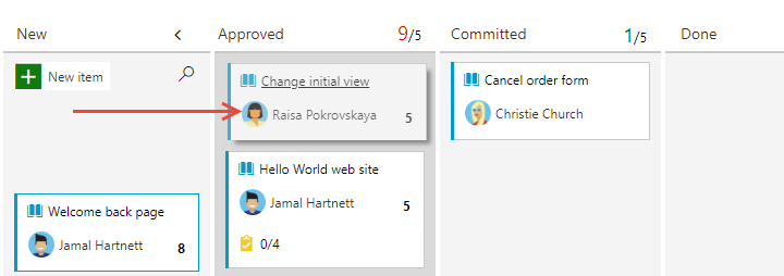

Actualización del estado del trabajo
Arrastre tarjetas de tareas entre columnas para actualizar su estado.
  • Agile: mueva tarjetas del BacklogActivoResueltoCerrado. Captura de pantalla que muestra cómo mover una tarjeta entre columnas en Agile.
  • Básico: mover tarjetas de PendienteEn cursoHecho. Captura de pantalla que muestra cómo mover una tarjeta entre columnas en Básico.
  • Scrum: mueve las tarjetas de NuevoAprobadoComprometidoHecho. Captura de pantalla que muestra cómo mover una tarjeta entre columnas en Scrum.
  • CMMI: mueva tarjetas de BacklogActivoResueltoCerrado. Captura de pantalla que muestra cómo mover una tarjeta entre columnas en CMMI.

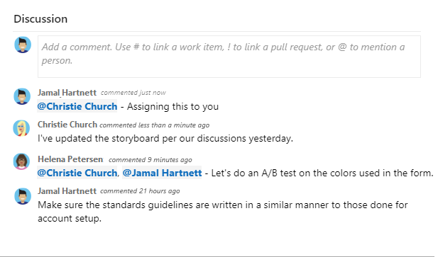

Capturar comentarios en la sección Discusión
Use la sección Discusión para colaborar en elementos de trabajo agregando y revisando comentarios.
Captura de pantalla de la sección Discusión dentro de un formulario de elemento de trabajo.

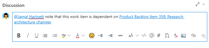

Cuando coloca el cursor en un cuadro de texto que admite el formato, aparece la barra de herramientas del editor de texto enriquecido.
Captura de pantalla de la sección Discusión, barra de herramientas del Editor de texto enriquecido.

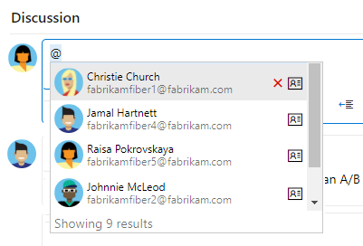

Mencionar a alguien, un grupo, un elemento de trabajo o una solicitud de incorporación de cambios
Utiliza uno de los siguientes iconos para abrir las entradas recientes de personas, elementos de trabajo o solicitudes de incorporación de cambios:
Puedes abrir el mismo menú con atajos de teclado: mención @, hashtag # y signo de exclamación !.
Captura de pantalla de la sección Discusión, selector de personas del menú desplegable @mención.
Escriba un nombre o un número para filtrar la lista y, a continuación, seleccione el elemento que desea agregar. Para mencionar un grupo, escriba @ seguido del nombre del grupo, como un equipo o un grupo de seguridad.

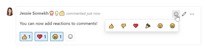

Agregar una reacción a un comentario
Agregue una o varias reacciones a un comentario seleccionando un emoji en el comentario. Para quitar la reacción, vuelva a seleccionar la misma reacción. En la imagen siguiente se muestra un ejemplo de adición y visualización de reacciones en un comentario.
Captura de pantalla de la sección Discusión, agregar una reacción a un comentario.
