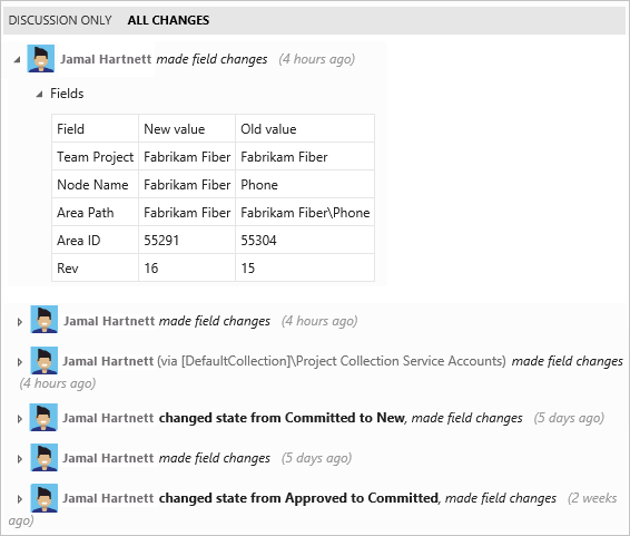

Ver el historial de elementos de trabajo
Una entrada se anexa al campo Historial cada vez que se guarda un elemento de trabajo. Para ver el historial, abra el elemento de trabajo y seleccione la pestaña Historial (o Detalles de algunos tipos de elementos de trabajo).
Los detalles exactos del historial varían según el cliente y la versión.
Captura de pantalla que muestra la pestaña Historial de formularios del elemento de trabajo en el portal web.
El diagrama del historial de cambios de estado aparece primero; Seleccione Mostrar todo para ver la escala de tiempo de cambio de estado completa.
Captura de pantalla que muestra el diagrama del historial de cambios de estado en el portal web.
Seleccione una entrada para ver los detalles de los cambios realizados.
Captura de pantalla que muestra los detalles de una entrada de historial seleccionada en el portal web.
