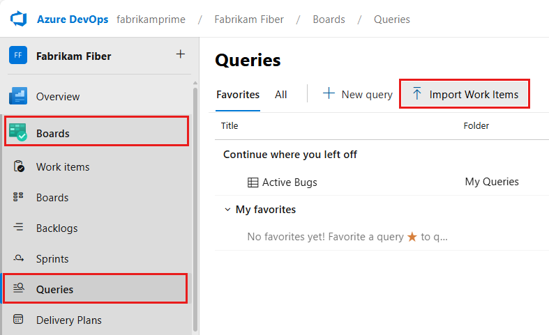

  3. En el portal web del proyecto, abra Boards> Consultas y luego elija Importar elementos de trabajo.
    Captura de pantalla donde se ven las opciones Boards - Consultas - Importar elementos de trabajo.

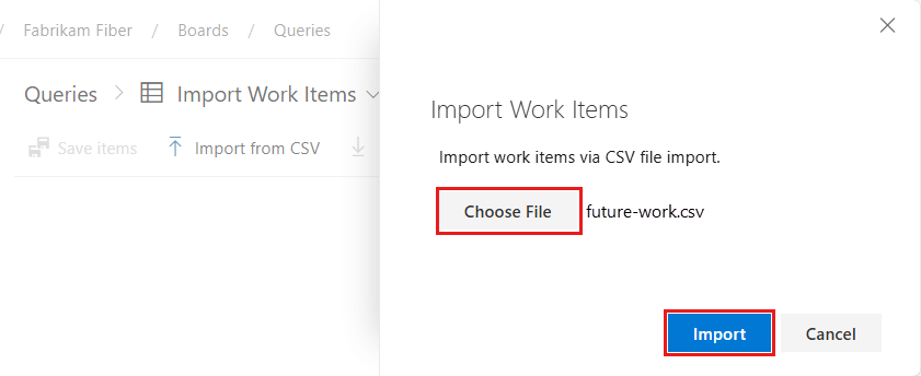

  4. Seleccione Elegir archivo, elija el archivo y luego seleccione Importar.
    Captura de pantalla donde se ve la imagen del botón Importar elementos de trabajo.

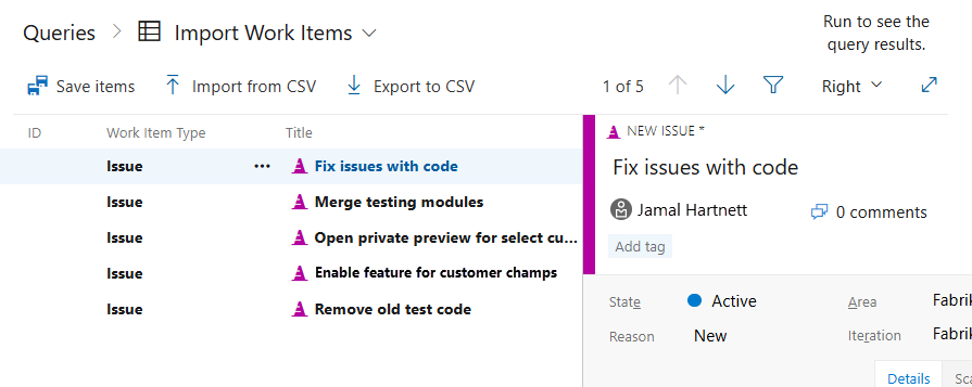

    El proceso de importación carga los elementos de trabajo importados en la vista de consultas en un estado no guardado. No se asigna ningún identificador.
  5. Compruebe los resultados y seleccione Guardar elementos para guardar los elementos de trabajo.

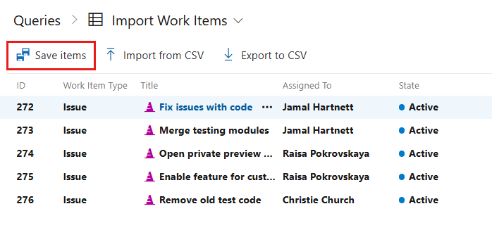

  4. La lista de resultados con elementos de trabajo que contienen cambios de valor aparece resaltada en negrita. Seleccione Guardar elementos para aplicar los cambios.
    Captura de pantalla donde se ven las opciones Importar elementos de trabajo y Guardar elementos.

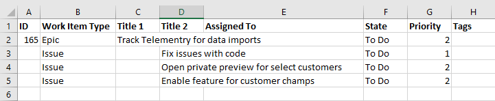

R: Sí, puede agregar elementos de trabajo secundarios mediante la sangría de columnas de título. En este ejemplo se agregan tres incidencias secundarias en el epic ya definido.
ID,Work Item Type,Title 1,Title 2,Assigned To,State,Priority,Tags
"165","Epic","Track Telemetry for data imports",,,"To Do","2",
,"Issue",,"Fix issues with code",,"To Do","1",
,"Issue",,"Open private preview for select customers",,"To Do","2",
,"Issue",,"Enable feature for customer champs",,"To Do","2",
Captura de pantalla de vista de Excel.

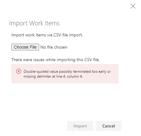

P: ¿Cómo sé si mi archivo importado tiene errores?
R: Puede probar a agregar etiquetas con espacios y guiones, por ejemplo, e incluirlo en la exportación. La importación debe coincidir con el mismo formato. Los problemas con el formato del archivo .csv aparecen en la página Resultados de la vista de importación. No se pueden importar los elementos de trabajo hasta que el formato y la sintaxis sean correctos.
Captura de pantalla de error en CSV.
Los resultados de los elementos de trabajo siempre enumeran los errores de datos encontrados para los elementos de trabajo individuales. Corrija cada error desde el portal web o en el archivo .csv e importe de nuevo.
