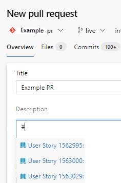

Vinculación de elementos de trabajo a una PR

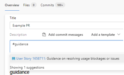

En la descripción de la solicitud de cambios, escriba
#para desencadenar el selector de elementos de trabajo#ID. Una lista muestra 50 elementos de trabajo que ha modificado recientemente o que se le han asignado.
Para restringir la lista de elementos de trabajo sugeridos, escriba hasta cinco palabras clave que coincidan con el tipo de elemento de trabajo, el identificador o el título.
Para obtener más información, vea Vínculo a elementos de trabajo de solicitudes de incorporación de cambios, confirmaciones y comentarios.

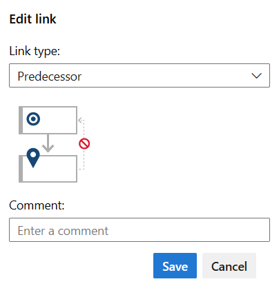

Cambiar el tipo de vínculo de un vínculo existente
En el portal web, abra el elemento de trabajo y seleccione Vínculos.
Seleccione
Más acciones>Editar vínculo.
Elija el tipo de vínculo al que desea cambiar y, después, elija Guardar.

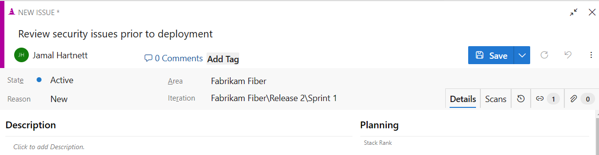

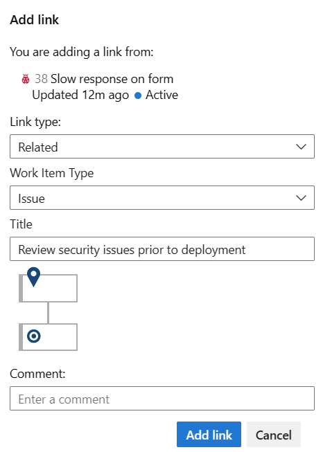

Vinculación de elementos de trabajo a nuevos elementos de trabajo
Realice los pasos siguientes para vincular un elemento de trabajo a un nuevo elemento de trabajo.
En tu elemento de trabajo, selecciona Vínculos>Agregar vínculo>Nuevo elemento.
Especifique el tipo de vínculo y el tipo de elemento de trabajo , y escriba un título para el nuevo elemento de trabajo y un comentario opcional. Seleccione Agregar vínculo.
Se abre el nuevo elemento de trabajo.
Escriba información adicional y guarde el elemento de trabajo.

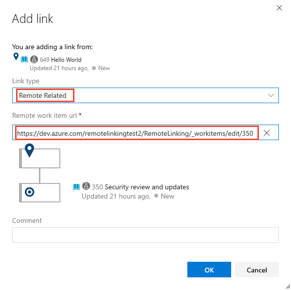

En el siguiente ejemplo, se usa el tipo de vínculo Remote Related para vincular al elemento de trabajo con ID 350 que existe en la organización remotelinkingtest2 y en el proyecto RemoteLinking.

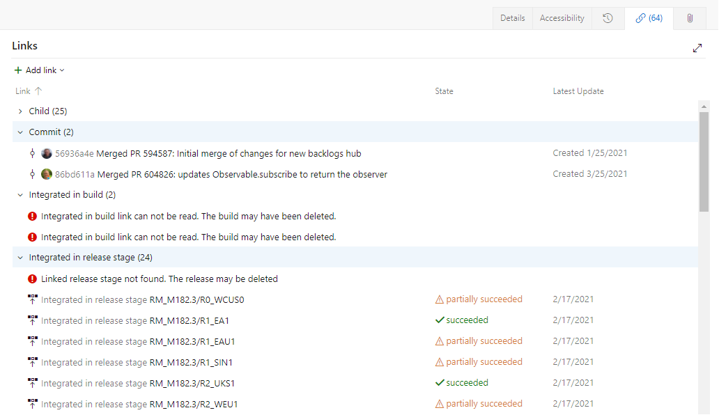

La pestaña de vínculo mantiene un recuento de todos los vínculos al elemento de trabajo. El campoRecuento de vínculos remotos mantiene un recuento del número de vínculos agregados a un elemento de trabajo que vincula a un elemento de trabajo definido en otro proyecto u organización.
En el siguiente ejemplo se muestran dos vínculos remotos, indicados por el icono de nube
, añadidos a una historia de usuario.

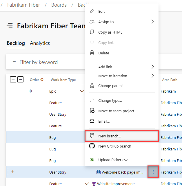

Vinculación de varios elementos de trabajo a nuevas ramas de Git
En una página de resultados de consulta o en un trabajo pendiente, realice una selección múltiple de los elementos de trabajo que desea vincular a una nueva rama de Git.
Seleccione el icono de acciones
y, a continuación, Nueva rama.... Para obtener más información, consulte Vincular elementos de trabajo a objetos de desarrollo Git.

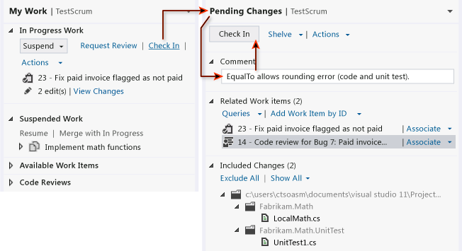

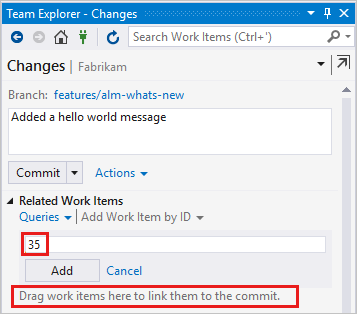

Antes de confirmar los cambios, agregue identificadores de elemento de trabajo en Git Changes para Visual Studio 2022 o Team Explorer para versiones anteriores de Visual Studio:
Use el comando git-commit e incluya el identificador del elemento de trabajo en el comentario. Por ejemplo, aplique este comentario
#35 Catch null exceptiona la confirmación. Al insertar la confirmación, el sistema crea un vínculo Confirmación entre la confirmación y el elemento de trabajo 35.Usa el control Desarrollo para el desarrollo de Git a partir del elemento de trabajo. Para obtener más información, vea Impulsar el desarrollo de Git desde un elemento de trabajo en Azure Boards.

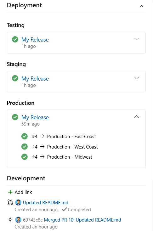

Como se muestra en la siguiente imagen, el control Implementación muestra información de versión para dos fases de versión. Incluye los elementos de trabajo vinculados a una solicitud de confirmación o incorporación de cambios de Git para una canalización de versión configurada para integrarse con Azure Boards.
Control de implementación

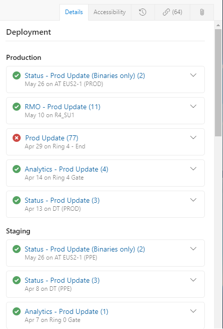

El control de Despliegue proporciona varias características que le ayudarán a controlar y realizar un seguimiento del estado de lanzamiento de los elementos de trabajo. La siguiente lista describe estas funciones:
Apariencia predeterminada: El control de implementación aparece en los formularios de elementos de trabajo para los tipos Historia de usuario (Ágil), Elemento del backlog del producto (Scrum), Incidencia (Básico), Requisito (CMMI), Característica, Épica, Error, Tarea y Caso de prueba de forma predeterminada.
Tipos de elementos de trabajo personalizados: Tipos de elementos de trabajo personalizados que usan el proceso heredado están habilitados automáticamente.
Release information: El control de implementación muestra la información de lanzamiento para dos etapas del pipeline de lanzamiento integrado con Azure Boards.
elementos de trabajo vinculados: Este control solo muestra los elementos de trabajo vinculados a un commit o pull request de Git para este flujo de trabajo.
Información visual: Obtén información visual sobre el estado de un elemento de trabajo a medida que se despliega en diferentes entornos de lanzamiento, y navega rápidamente a cada fase de lanzamiento y ejecución.
Confirmar asociaciones: los elementos de trabajo asociados a confirmaciones en la compilación muestran el estado de la versión.
Ámbito de proyecto: solo los elementos de trabajo del mismo proyecto se vinculan a dónde se define la canalización de versión.
Visibilidad de la etapa: cuando abre un elemento de trabajo, puede ver las etapas en tiempo real.

Para ver la lista de todos los objetos vinculados a un elemento de trabajo, realice los siguientes pasos:
Abra el elemento de trabajo y seleccione
Vínculos. La pestaña vínculos indica el recuento de todos los objetos vinculados. Los objetos vinculados se agrupan en su tipo de vínculo, con un recuento dentro de cada grupo.
(Opcional) Expanda o contraiga cada grupo y ordene dentro de cada grupo por Estado, Última actualización o Comentario eligiendo el título de columna correspondiente.
Por ejemplo, la siguiente pestaña Vínculos muestra una parte de los 64 objetos vinculados para un elemento de trabajo.
Los vínculos precedidos por el signo de exclamación
indican que la compilación, el lanzamiento u otro objeto han sido eliminados. Debido a las directivas de retención, estos objetos se eliminan automáticamente después de un período de tiempo determinado.
