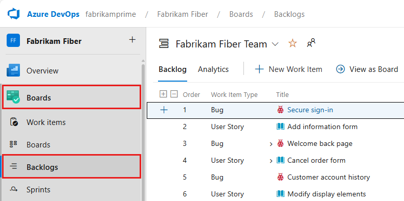

Apertura del trabajo pendiente
En el navegador web, siga estos pasos para abrir el listado de trabajos pendientes del producto.
  1. Inicie sesión en el proyecto (https://dev.azure.com/{Your_Organization}/{Your_Project}).
  2. Seleccione Paneles>Trabajos pendientes.
    Captura de pantalla de la selección de una secuencia para abrir trabajos pendientes en Paneles.
    Para seleccionar otro trabajo pendiente, elija otro equipo o seleccione la opción Ver directorio de trabajos pendientes. También puede escribir una palabra clave en el cuadro de búsqueda para filtrar los trabajos pendientes de equipo para el proyecto.
    Captura de pantalla donde aparece el menú desplegable de selección de equipo.

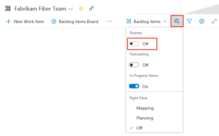

  1. Antes de agregar elementos de trabajo, seleccione Ver opciones y establezca el control deslizante Elementos primarios y Previsión en Desactivado. Opcionalmente, active o desactive Elementos en curso.
    Captura de pantalla de las opciones de visualización de los elementos principales desactivados.

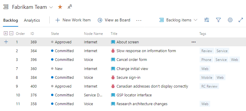

Volver a ordenar el trabajo pendiente
Reordene los elementos para crear una lista prioritaria de trabajo. Revise y clasifique por orden de prioridad el trabajo pendiente a menudo para ayudar a su equipo a saber qué resultados se deben entregar a continuación.
No se puede ordenar el trabajo pendiente en una columna. Para ver una lista ordenada, seleccione Crear consulta. Guarde y abra la consulta y, luego, ordene los resultados de la consulta. Para obtener más información sobre las consultas, consulte Uso del Editor de consultas para enumerar y administrar consultas.
Para reordenar el trabajo pendiente, arrastre los elementos de trabajo. O bien, si prefiere usar el teclado, mantenga presionada la tecla Alt y use las flechas arriba y abajo.
Captura de pantalla de elementos de trabajo reordenados en el trabajo pendiente.

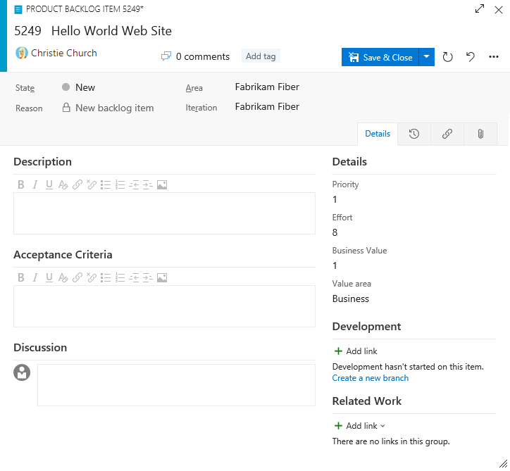

Adición de detalles y estimaciones a los elementos de trabajo pendiente
Agregue información detallada a cada elemento de trabajo pendiente. Esta información ayuda a su equipo a estimar el esfuerzo y a entregar con éxito.

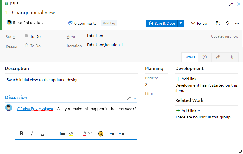

Para editar un elemento de trabajo:
  1. Haga doble clic en el elemento o seleccione Entrar para abrir el formulario del elemento de trabajo.
  2. Agregue descripciones, valores de campo o notas de discusión.
  3. Use la pestaña Datos adjuntos para compartir archivos auxiliares.
Proporcione suficientes detalles para que el equipo comprenda el ámbito, calcule el trabajo, cree pruebas y proporcione el resultado esperado.
Note
  • Asigne cada elemento de trabajo solo a un usuario.
  • Cuando varias personas poseen el trabajo, cree un elemento de trabajo para cada usuario y aclare la propiedad en el título y la descripción.
  • Agregue usuarios al proyecto o equipo antes de asignar el trabajo. El campo Asignado a solo acepta cuentas que se agregan a un proyecto o equipo.
Por ejemplo, asigne la historia a Raisa Pokrovskaya y agregue una nota de discusión que menciona a Raisa.
Captura de pantalla del formulario de elemento de trabajo del caso de usuario, con la opción de agregar detalles.
Cuando haya acabado, seleccione Guardar & cerrar.

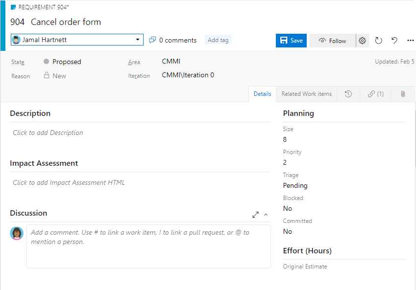

Campos clave para la planificación de trabajos pendientes
Use estos campos esenciales para calcular el esfuerzo y definir los requisitos para el planeamiento de sprint:
Field Purpose
Esfuerzo, Grado de dificultad del caso, Tamaño Estimar el trabajo necesario - Use el tamaño relativo (potencias de 2, secuencia de Fibonacci o la escala preferida de su equipo). Estas estimaciones calculan la velocidad y los sprints de previsión.
Valor empresarial Establecer prioridad : asigne un valor relativo en comparación con otros elementos. Los números más altos indican un mayor valor empresarial.
Description Definir ámbito : proporcione detalles claros sobre las necesidades y los requisitos del usuario. Céntrese en lo que los usuarios quieren lograr y por qué.
Criterios de aceptación Definir "Listo": describir criterios específicos para la finalización. Establecer la comprensión compartida entre el equipo y los clientes para las pruebas de aceptación.
Evaluación del impacto Evaluación del riesgo (solo CMMI): documente el impacto del cliente de no implementar el requisito.
