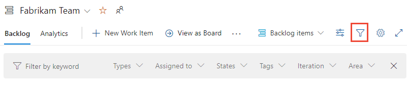

Paso 4: Abrir la barra de herramientas de filtro
Active el filtrado mediante uno de estos métodos:

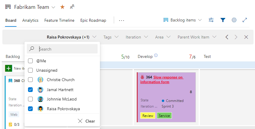

  • Selecciona el icono de Filtro
  • Usar método abreviado de teclado: Ctrl+Mayús+F
Ejemplo: Apertura de la barra de herramientas de filtro para el panel Elementos de trabajo pendiente:
Captura de pantalla de la elección de la función Filter.
Paso 5: Aplicar los filtros
Elija los criterios de filtro que desee de las opciones. El icono de filtro cambia a Filtro (sólido) para mostrar que el filtrado está activo.
La página se actualiza automáticamente para mostrar solo los elementos de trabajo que coinciden con todos los criterios seleccionados.

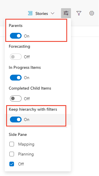

Filtrar el trabajo pendiente y mantener la jerarquía
Para filtrar el trabajo pendiente y mantener la jerarquía de trabajo, elija Mostrar elementos principales y Mantener la jerarquía con filtros en el menú Opciones de vista. Use estas opciones cuando desee mostrar los elementos de trabajo asignados a uno o varios miembros del equipo, tipos de elementos de trabajo, rutas de acceso de área o iteración (o combinación de estas) y palabras clave. La jerarquía se mantiene y los elementos de trabajo que coinciden con los criterios de filtro se muestran en negrita.
Captura de pantalla del menú Opciones de vista con la opción Mantener la jerarquía con filtros seleccionada.

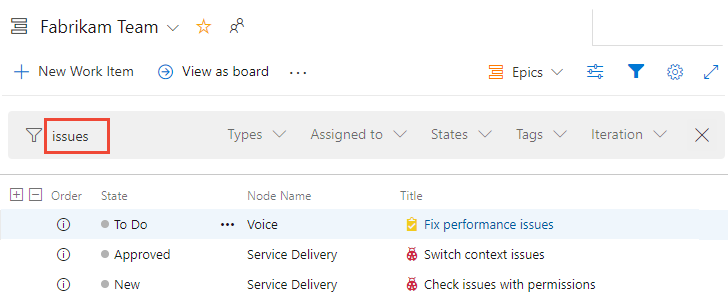

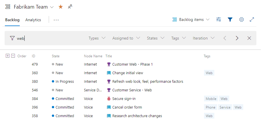

Estrategias de filtrado de palabras clave e identificador
El filtrado de palabras clave proporciona una búsqueda eficaz basada en texto en campos de elementos de trabajo visibles.
Funcionamiento del filtrado de palabras clave
  • Ámbito de campo: busca en todos los campos configurados en opciones de columna o visibles en las tarjetas
  • No distingue mayúsculas de minúsculas: los términos de búsqueda omiten las diferencias de mayúsculas y minúsculas
  • Coincidencia flexible: busca coincidencias parciales en el contenido del campo
  • Compatibilidad con identificadores: filtre directamente por identificadores de elemento de trabajo incluso si el campo id. no está visible
Tip
Asegúrese de que los campos pertinentes (Título, Etiquetas, Descripción) se muestran antes de aplicar filtros de palabra clave para obtener los mejores resultados.
Comportamiento de filtrado de caracteres
El filtro de palabras clave omite estos caracteres: , (coma), . (punto), / (barra diagonal) y \ (barra diagonal inversa).

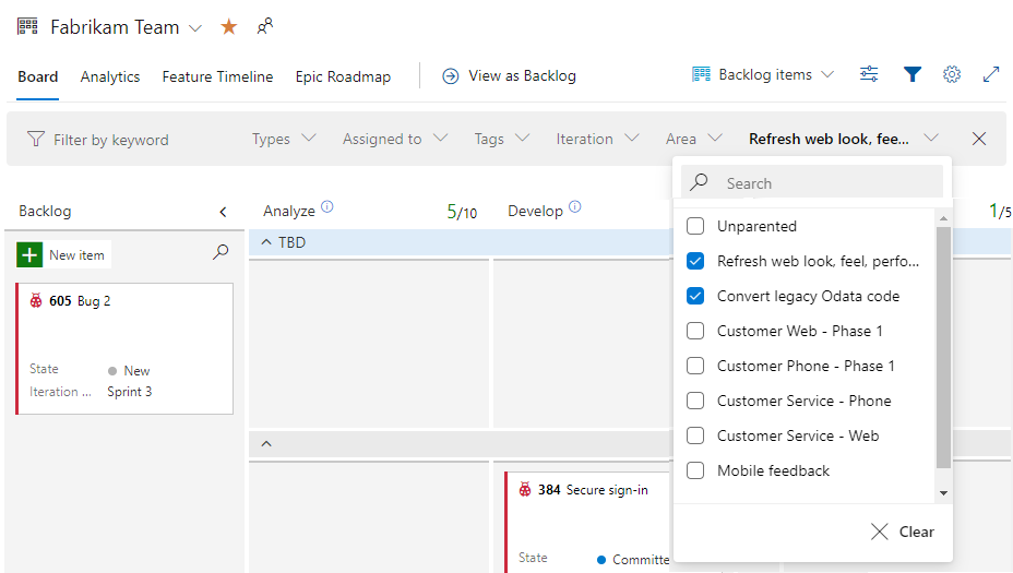

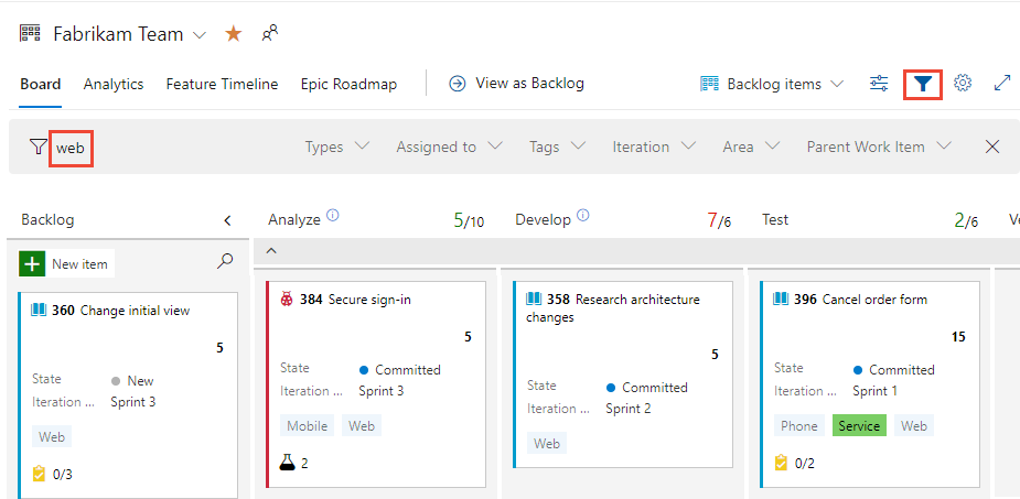

Ejemplo: Filtrar tablero por palabra clave
En este ejemplo se muestra el filtrado de una placa para mostrar solo tarjetas que contengan "web" en cualquier campo visible:
Captura de pantalla del panel, filtrado mediante la búsqueda de palabras clave.
Ejemplo: Filtrado del trabajo pendiente con palabra clave
Filtre un backlog jerárquico con Mostrar padres habilitado para mostrar elementos de trabajo que contengan "web":
Captura de pantalla del trabajo pendiente y de la jerarquía filtrados mediante la búsqueda de palabras clave.
Note
Los resultados filtrados siempre se muestran como una lista plana, incluso con Mostrar padres habilitados .

Ejemplo: Filtrar por asignado
Para ver los elementos de trabajo asignados a miembros específicos del equipo:
Captura de pantalla de habilitar el panel, Filtrar por campo de asignación.
En este ejemplo se filtran todos los elementos asignados a Jamal y Raisa, por lo que puede ver el trabajo de ambos usuarios al mismo tiempo.
Filtrar un trabajo pendiente mediante campos
En este ejemplo se muestra un trabajo pendiente filtrado basado en la palabra clave "issues". Las páginas filtradas muestran el icono filtrado. El conjunto filtrado siempre es una lista plana, incluso si ha elegido mostrar una vista jerárquica de trabajo pendiente.
Captura de pantalla de un trabajo pendiente filtrado basado en la palabra clave

Captura de pantalla del panel, campo de Filtrar por elemento principal.
El tablero filtrado muestra solo los elementos de trabajo secundarios vinculados a las características principales seleccionadas, proporcionando visibilidad enfocada a nivel de característica.
