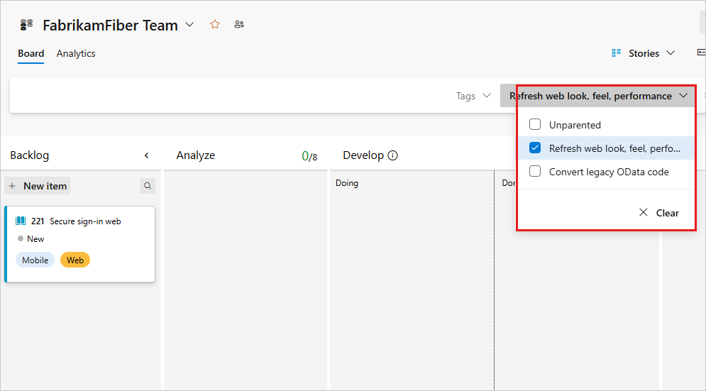

Filtro de elemento de trabajo principal y campo Elementos principales
Si usa el filtro Elemento de trabajo principal, podrá centrarse en la selección de una o varias funcionalidades o hitos. Obtiene una mejor visibilidad de los elementos de trabajo relacionados dentro de una jerarquía.
Puede agregar el campo Parental a las listas de elementos de trabajo a través del cuadro de diálogo Opciones de columna (excepto para la herramienta Elementos de trabajo) y a las tarjetas en tableros y tableros de tareas. Este campo muestra el título del elemento de trabajo primario, lo que facilita la comprensión de las relaciones y las dependencias entre los elementos de trabajo.

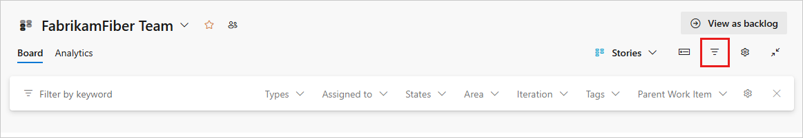

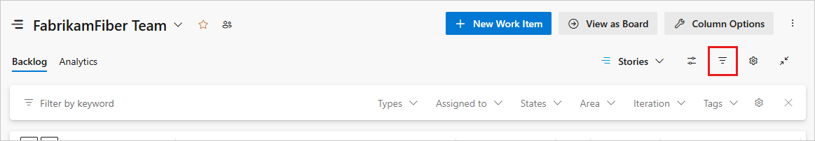

Paso 4: Abrir la barra de herramientas de filtro
Active el filtrado mediante uno de estos métodos:
- Selecciona el icono de Filtro
- Usar método abreviado de teclado: Ctrl+Mayús+F
Ejemplo: Cómo abrir la barra de herramientas del filtro para el panel Elementos de trabajo pendiente:

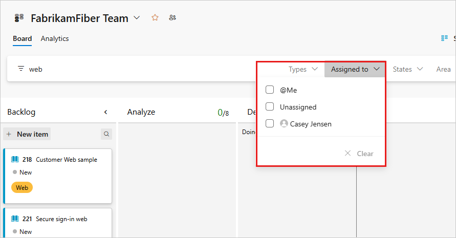

Paso 5: Aplicar los filtros
Elija los criterios de filtro que desee de las opciones. El icono de filtro cambia a
Filtro (sólido) para mostrar que el filtrado está activo.
La página se actualiza automáticamente para mostrar solo los elementos de trabajo que coinciden con todos los criterios seleccionados.

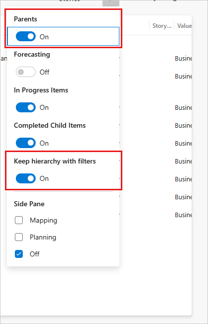

Filtrar el trabajo pendiente y mantener la jerarquía
Para filtrar el trabajo pendiente y mantener la jerarquía de trabajo, elija Mostrar elementos principales y Mantener la jerarquía con filtros en el menú Opciones de vista. Use estas opciones cuando desee mostrar los elementos de trabajo asignados a uno o varios miembros del equipo, tipos de elementos de trabajo, rutas de acceso de área o iteración (o combinación de estas) y palabras clave. La jerarquía se mantiene y los elementos de trabajo que coinciden con los criterios de filtro se muestran en negrita.

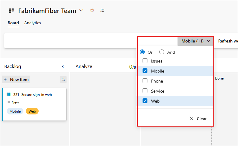

La aplicación de operadores booleanos a filtros solo se admite para las etiquetas, como se describe en Filtro basado en etiquetas más adelante en este artículo. Todos los demás filtros se aplican con un operador AND implícito.

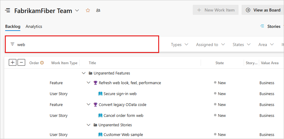

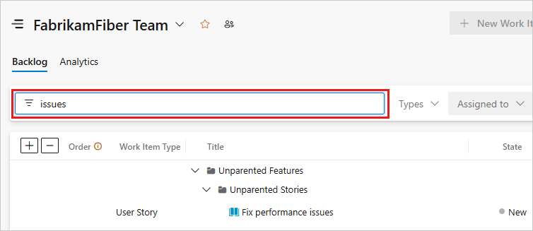

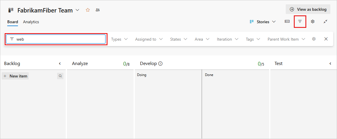

Estrategias de filtrado de palabras clave e identificador
El filtrado de palabras clave proporciona una búsqueda eficaz basada en texto en campos de elementos de trabajo visibles.
Funcionamiento del filtrado de palabras clave
- Ámbito de campo: busca en todos los campos configurados en opciones de columna o visibles en las tarjetas
- No distingue mayúsculas de minúsculas: los términos de búsqueda omiten las diferencias de mayúsculas y minúsculas
- Coincidencia flexible: busca coincidencias parciales en el contenido del campo

Ejemplo: Filtrar tablero por palabra clave
En este ejemplo se muestra el filtrado de una placa para mostrar solo tarjetas que contengan "web" en cualquier campo visible:
Ejemplo: Filtrado del trabajo pendiente con palabra clave
Filtre un listado de trabajos pendientes jerárquico con la opción Ver elementos primarios habilitada para ver los elementos de trabajo que incluyan "web":
Note
Los resultados filtrados siempre se muestran como una lista plana, incluso con Mostrar padres habilitados .

Ejemplo: Filtrar por asignado
Para ver los elementos de trabajo asignados a miembros específicos del equipo:
En este ejemplo se filtran todos los elementos asignados a Jamal y Raisa, por lo que puede ver el trabajo de ambos usuarios al mismo tiempo.
Filtrar un trabajo pendiente mediante campos
En este ejemplo se muestra un trabajo pendiente filtrado basado en la palabra clave "issues". Las páginas filtradas muestran el
icono filtrado. El conjunto filtrado siempre es una lista plana, incluso si ha elegido mostrar una vista jerárquica de trabajo pendiente.

- Seleccione Filtrar
para abrir las opciones de filtrado. - Elija uno o varios valores en la lista desplegable Elemento de trabajo primario .
- Las opciones disponibles vienen de Funcionalidades (para paneles de casos) o Hitos (para paneles de funcionalidades) que defina para su equipo.
En el ejemplo siguiente se muestra el filtrado por dos características específicas:
En el panel filtrado aparecen solo los elementos de trabajo secundarios vinculados a las funcionalidades primarias seleccionadas, lo que permite ver de forma más destacada las funcionalidades.

Opciones de filtrado de etiquetas booleanas
Lógica OR (predeterminado): seleccione varias etiquetas para ver los elementos de trabajo que contengan cualquiera de ellas. Lógica AND: elija la opción AND para mostrar elementos de trabajo que contengan todas las etiquetas seleccionadas simultáneamente.

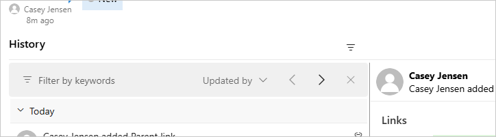

Filtrar la vista de historial dentro de un formulario de elemento de trabajo
Además de las características de filtro descritas anteriormente en este artículo, también puede filtrar la vista de historial dentro de un formulario de elemento de trabajo.
Para buscar rápidamente revisiones que contienen una palabra clave o revisiones realizadas por personas específicas o a un campo específico, habilite la característica de filtro seleccionando
Alternar filtro.
Para más información, vea Consulta los campos de historial de elementos de trabajo y debate.
