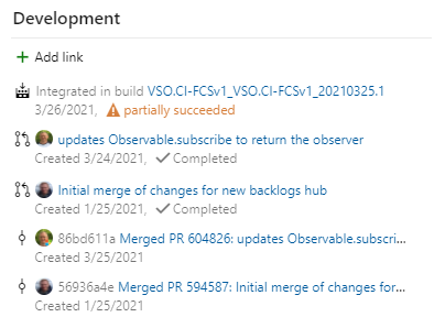

Muestra y vincula a versiones que contienen el elemento de trabajo. Debe habilitar la configuración de lanzamientos para usar este control. Para más información, consulte Vinculación de elementos de trabajo a versiones más adelante en este artículo.
Vincula y muestra confirmaciones de Git, solicitudes de incorporación de cambios, conjuntos de cambios TFVC y elementos versionados. Puede crear vínculos desde el elemento de trabajo o desde el objeto de desarrollo. Para más información, consulte Vinculación de elementos de trabajo al desarrollo más adelante en este artículo.

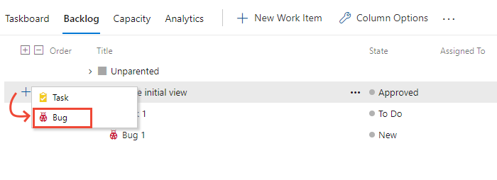

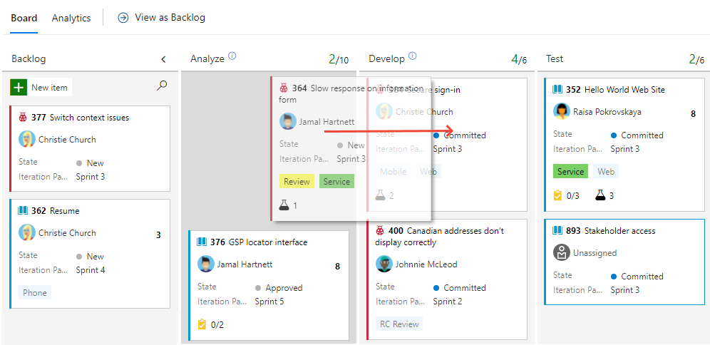

Adición de un error desde el trabajo pendiente o el panel
Si el equipo gestiona errores con requisitos, puede agregar errores desde el backlog del producto o el tablero. Los errores que se agregan de esta manera heredan automáticamente las rutas predeterminadas del equipo para el área y la iteración. Para obtener más información, consulte Creación del trabajo pendiente del producto o Uso del panel.
Añadir un error de la lista de pendientes del producto

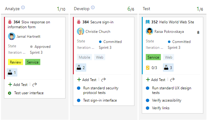

Añadir un error desde el panel

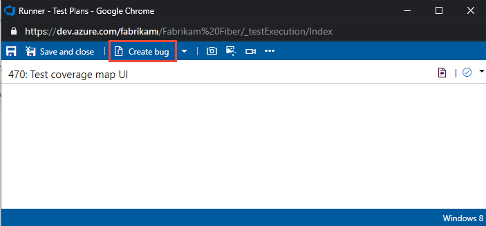

Creación de un error desde una herramienta de pruebas
Puede crear errores directamente durante las pruebas mediante cualquiera de las siguientes herramientas:
Ejecutor de pruebas: al ejecutar pruebas manuales, seleccione Crear incidencia. Para más información, consulte Ejecutar pruebas manuales.
Extensión Test & Feedback: al ejecutar pruebas exploratorias, seleccione Crear error o Crear tarea. Para obtener más información, consulte Pruebas exploratorias con la extensión Prueba y comentarios.

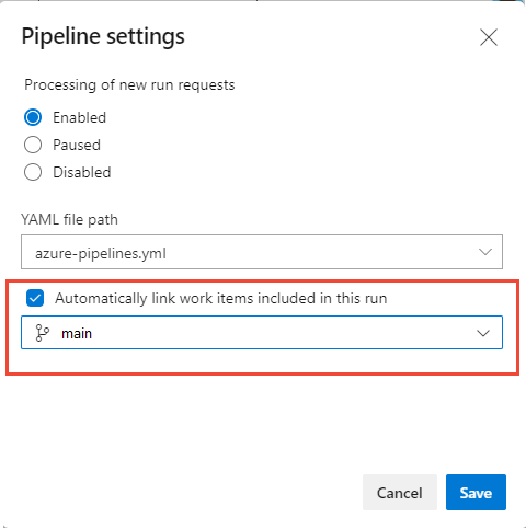

Automatización del cierre de errores al combinar solicitudes de incorporación de cambios
Si tu equipo usa Git, puedes cerrar automáticamente los bugs vinculados al fusionar pull requests. Para obtener más información, consulte Establecer el estado del elemento de trabajo en la solicitud de incorporación de cambios más adelante en este artículo.

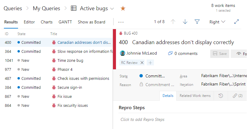

Consultas sobre errores de software
Abra una consulta compartida o use el editor de consultas para crear consultas de errores útiles, como las siguientes opciones:
- Errores activos por prioridad (
State <> DoneoState <> Closed) - Errores en curso (
State = CommittedoState = Active) - Errores que se van a corregir para una versión de destino (
Tags Contains RTM) - Errores recientes, como errores abiertos en las últimas tres semanas (
Created Date > @Today-21)

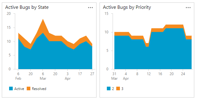

Cuando tenga las consultas de interés para su equipo, elabore gráficos de estado o tendencias. También puede agregar el gráfico que cree a un panel.

El propietario del proyecto puede definir una consulta compartida para errores nuevos y reabiertos para enumerar los errores que se van a evaluar.
En la página de resultados de la consulta, puede desplazarse por la lista de elementos de trabajo relacionados con errores mediante las flechas arriba y abajo. A medida que revise cada error, puede asignarlo, agregar detalles o establecer la prioridad.
Organización y asignación de errores a un sprint
Si el equipo realiza el seguimiento de los errores como requisitos, puede ver la lista de errores activos desde el trabajo pendiente. Mediante el uso de la función de filtro, puede centrarse únicamente en errores. Desde el trabajo pendiente, también puede realizar las siguientes tareas:
- Organización de errores en el trabajo pendiente. Clasificación por orden de prioridad de errores con otros elementos. La clasificación por orden de prioridad está deshabilitada al habilitar el filtrado.
- Asignar errores a un sprint desde el trabajo pendiente mediante el panel Planificación.
- Asignar errores a características u otros elementos de trabajo pendiente en cartera mediante el panel Asignación.
- Ver el resumen del trabajo en los elementos de la lista de trabajos pendiente

Creación de pruebas insertadas vinculadas a errores
Cuando el equipo realice un seguimiento de los errores como requisitos, use la placa para agregar pruebas que comprueben las correcciones de errores.
Actualización del estado del error
Arrastre y coloque errores en una nueva columna de un panel para actualizar su estado.
Errores con seguimiento de requisitos: use el tablero. Para obtener más información, consulte Actualización del estado del elemento de trabajo.
Errores de los que se realiza el seguimiento como tareas : use el Panel de tareas. Para más información, consulte Actualización y supervisión del panel de tareas.
Personalización del panel para realizar el seguimiento de los estados intermedios
Agregue columnas intermedias para realizar un seguimiento del estado de error en la placa y definir consultas que filtren por columna de placa. Para obtener más información, consulte los siguientes artículos.

Puede vincular elementos de trabajo a compilaciones, versiones, ramas, confirmaciones y solicitudes de incorporación de cambios. Agregue vínculos desde el elemento de trabajo o desde los objetos de compilación y versión.
El control Desarrollo vincula y muestra compilaciones, confirmaciones de Git y solicitudes de incorporación de cambios. En el caso de los repositorios TFVC, también admite changesets y elementos con versiones. Seleccione cualquier vínculo para abrir el elemento correspondiente en una nueva pestaña del explorador. Para obtener más información, consulte Controlar el desarrollo de Git desde un elemento de trabajo.

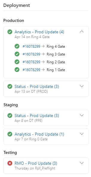

El control Implementación se vincula a y muestra versiones que contienen el elemento de trabajo. Expanda cada versión para ver los detalles de la fase y seleccione cualquier vínculo para abrir la versión o fase correspondientes. Para más información, vea Vinculación de elementos de trabajo a implementaciones.
Vinculación de elementos de trabajo a ejecuciones de canalización
Los elementos de trabajo asociados a commits aparecen en las ejecuciones de canalización cuando habilita esta opción en la configuración de la pipeline. Para obtener más información, consulte Personalización de la canalización.

Supervisión del estado de los errores, las asignaciones y las tendencias
Use consultas para realizar un seguimiento del estado de los errores, las asignaciones y las tendencias. A continuación, grafica los resultados y agrégalos a un cuadro de mando.
Para obtener más información, consulte Consultas administradas, gráficos y paneles.
