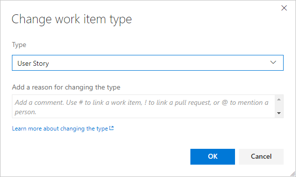

  2. Seleccione el tipo y, opcionalmente, escriba un comentario.
    Cuadro de diálogo Cambiar tipo de elemento de trabajo
    Los comentarios se agregan automáticamente a la Discusión y se crea una entrada en el Historial. Además, el sistema restablece automáticamente los campos Estado y Motivo a los valores iniciales predeterminados para el tipo de elemento de trabajo que se traslada.

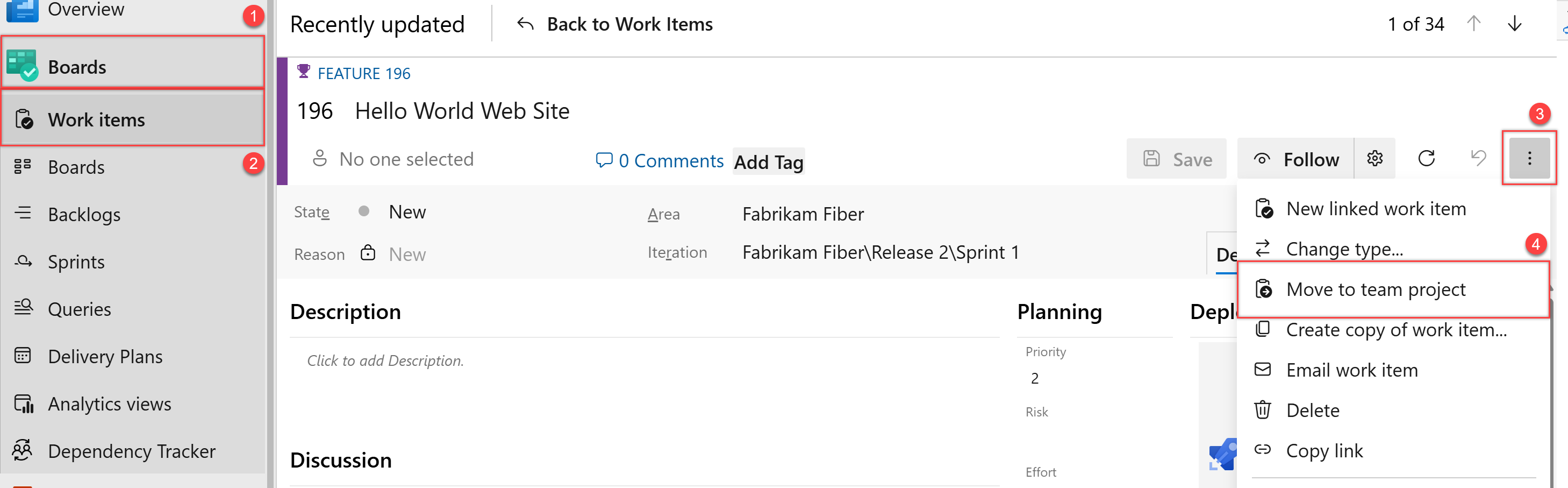

  1. Inicie sesión en su organización (https://dev.azure.com/{Your_Organization}).
  2. Seleccione Tableros>Elementos de trabajoMás acciones>Mover al proyecto de equipo.
    Captura de pantalla que muestra la secuencia de selecciones de botón para mover el elemento de trabajo al proyecto de equipo.
    Si no ve la opción , entonces no tiene permisos para mover elementos de trabajo fuera del proyecto.
    O bien, en la página de resultados del trabajo pendiente o de la consulta, seleccione varios elementos de trabajo que desee mover a otro proyecto. Puede seleccionar varios elementos de trabajo siempre que desee moverlos todos al mismo proyecto.
    Seleccione el icono de acciones para abrir el menú contextual de uno de los elementos de trabajo seleccionados y la opción Icono Mover elemento de trabajoMover...

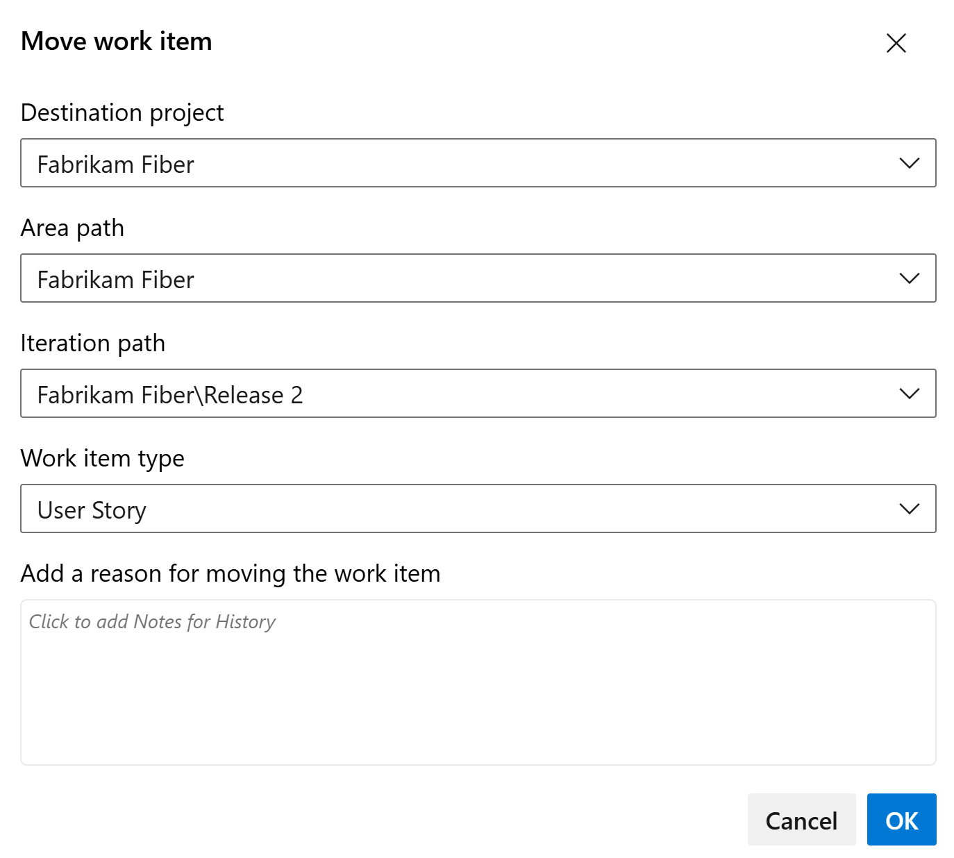

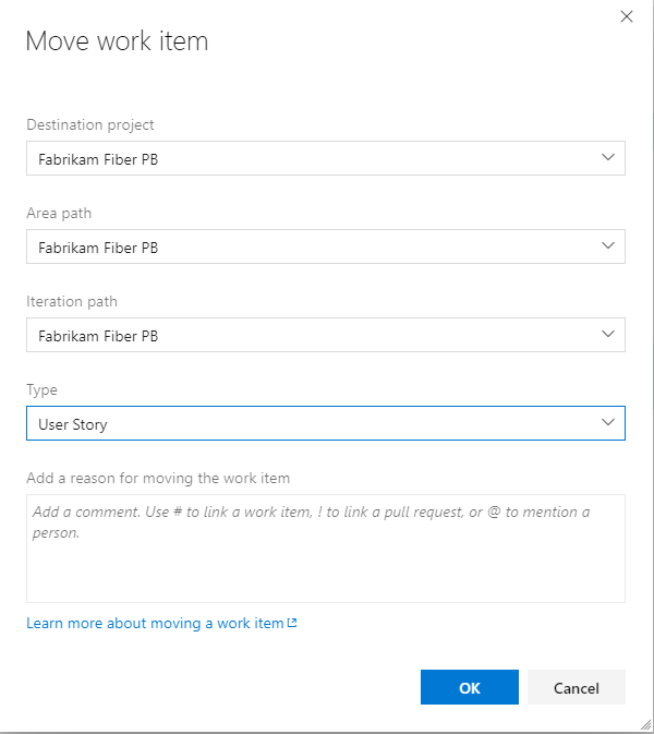

  3. Seleccione el proyecto de destino y elija las demás opciones disponibles, incluido el cambio del tipo de elemento de trabajo. Opcionalmente, escriba un comentario.
    Cuadro de diálogo Mover el tipo de elemento de trabajo y cambiar tipo.
    Cuadro de diálogo Mover tipo de elemento de trabajo, local.
