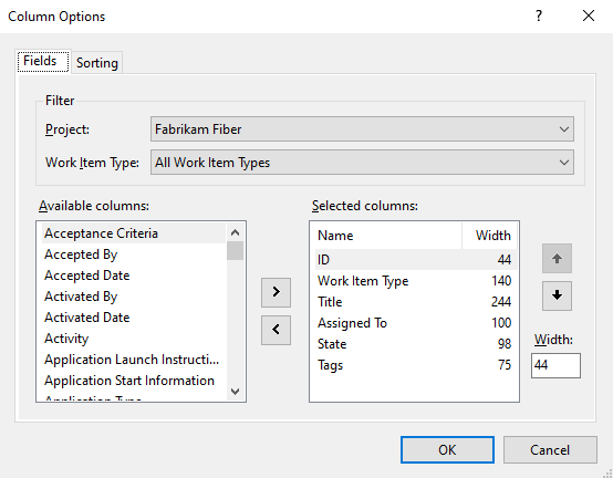

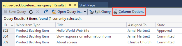

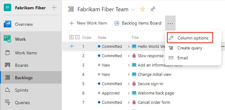

Abrir el cuadro de diálogo Opciones de columna
Abra el cuadro de diálogo Opciones de columna desde cualquier lista de elementos de trabajo. Si la opción no está visible, seleccione Más acciones (...) para encontrarlo.

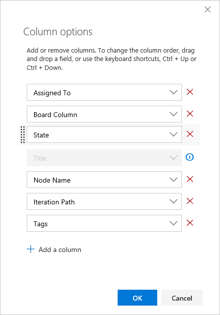

Agregar o quitar columnas
En el cuadro de diálogo Opciones de columna :
- Seleccione Agregar una columna para agregar un campo.
- Arrastre y coloque los campos para reordenarlos.
- Seleccione
para quitar un campo.

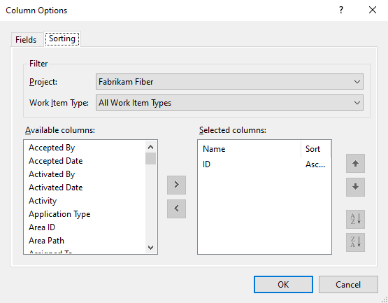

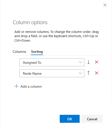

Ordenar en una columna
Para ordenar los resultados de la consulta o las vistas Elementos de trabajo , abra el cuadro de diálogo Opciones de columna y seleccione Ordenar. Agregue los campos por los que desea ordenar, arrástrelos al orden de prioridad y use las flechas arriba o abajo para establecer el orden ascendente o descendente.
