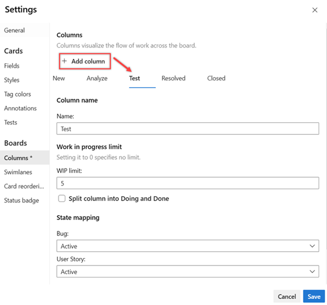

  3. Seleccione Columnas.
    • Para agregar una columna, seleccione + Agregar columna.
    Captura de pantalla que muestra el botón Agregar columna resaltado.

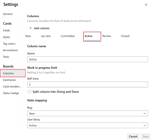

    • Para editar una columna, seleccione la pestaña columna. Por ejemplo, en la siguiente imagen, elija editar la columna Activo.
    Captura de pantalla que muestra el cuadro de diálogo Configuración y la selección de una columna Activa.

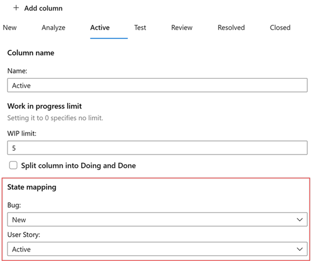

Asignación de estados de flujo de trabajo a columnas
La asignación de categorías de estado de flujo de trabajo a columnas de paneles es esencial para visualizar el progreso de los elementos de trabajo. Esto garantiza que cada estado de un elemento de trabajo se represente en el panel, proporcionando una vista clara y organizada del mismo. Esta asignación ayuda a los equipos a identificar rápidamente el estado actual de los elementos de trabajo, realizar un seguimiento de su progreso y detectar los cuellos de botella o problemas. Al alinear los estados de flujo de trabajo con columnas del panel, los equipos pueden mantener una comprensión compartida del flujo de trabajo y mejorar su capacidad de administrar y completar tareas de forma eficaz.
Sugerencia
Asigne cada estado de flujo de trabajo a una columna. Los estados no asignados no aparecen en el panel.

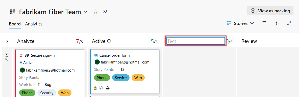

Cambio del nombre de una columna
Cambie el nombre de los títulos de columna para que coincidan con las fases del flujo de trabajo. Este cambio garantiza la claridad y la alineación dentro del equipo. Todos los usuarios pueden comprender el estado actual de los elementos de trabajo de un vistazo y el panel refleja con precisión el flujo de trabajo de su equipo.
Cambie el nombre de una columna directamente desde el panel seleccionando el nombre de la columna, como se muestra en la imagen siguiente. También puede cambiar el nombre de una columna en la pantalla de edición de columnas.
Captura de pantalla que muestra el cambio de nombre de una columna directamente en un panel.

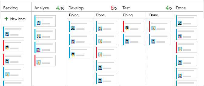

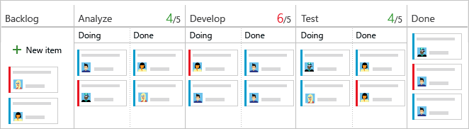

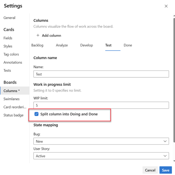

Dividir columnas
Cada columna representa una fase de trabajo y muestra el número de elementos en curso. Pero a menudo mueves el trabajo a una columna antes de empezar. Para solucionar este retraso, habilite las columnas divididas, que dividen cada columna en Haciendo y Hecho.
Captura de pantalla de columnas divididas.
Las columnas divididas ayudan al equipo a implementar un mecanismo de extracción. Proporcionan visibilidad sobre los elementos inactivos y mejoran la transparencia del flujo de trabajo.
Nota
  • Antes de dividir columnas, asegúrese de que cada fase está asignada a una columna. Solo se dividen las columnas en las que existen entregas claras y desea que los equipos trasladen el elemento a la siguiente fase.
  • Existen diferentes títulos y opciones de columna en función del proceso usado para crear el proyecto y si el equipo eligió tratar errores como requisitos o tareas similares.
Elija la pestaña de columna que desea dividir y agregue una marca de verificación en el cuadro para que la columna se divida.
Captura de pantalla de la página de configuración del panel y columnas divididas.

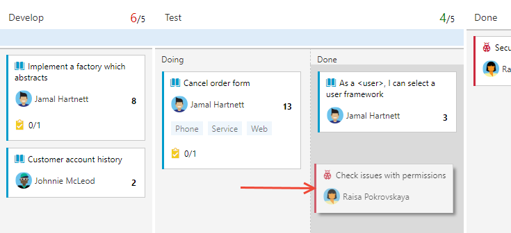

Traslado de elementos a las columnas En curso y Hecho
Al habilitar las columnas divididas, actualice los estados del elemento como de costumbre. Cuando completa el trabajo en un elemento, se mueve a Hecho, en lugar de a una columna posterior. El siguiente miembro del equipo lo lleva a Haciendo y se lo reasigna a sí mismo cuando esté listo.
Por ejemplo, después de terminar una tarea de codificación, muévala a Done en Develop. A continuación, el comprobador lo introduce en Haciendo bajo prueba cuando esté listo para iniciar la prueba.
Captura de pantalla de panel con columna dividida.
Identificación de cuellos de botella
Las columnas divididas proporcionan aún más información sobre cuántos elementos permanecen inactivos en una columna Listo. El equipo puede ver fácilmente en qué momento se acumulan los elementos, lo que indica un posible cuello de botella.
Revise la frecuencia y la ubicación de las acumulaciones, de modo que su equipo pueda ajustar los procesos para eliminar los cuellos de botella. Los procesos de flujo de trabajo en los que no se producen cuellos de botella o en los que estos son escasos corresponden a flujos perfectos.
Captura de pantalla de panel, columnas divididas mostrando los elementos apilados.

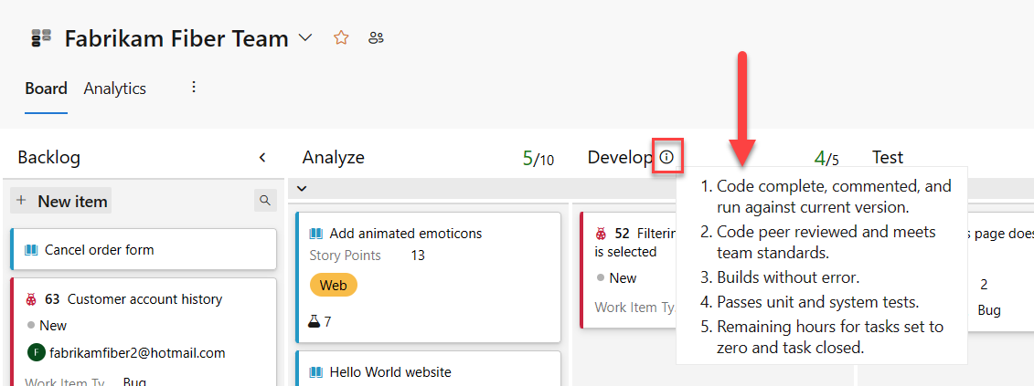

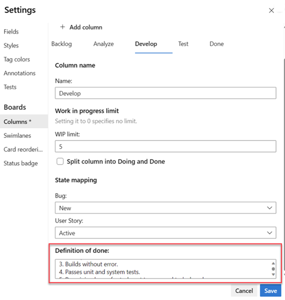

Agregar la definición de Listo a una columna
Cuando el equipo avanza de una fase a la siguiente, es fundamental que compartan una clara comprensión de "Listo". Defina los criterios para la definición de Listo en cada columna. Esta acción ayuda al equipo a identificar las tareas necesarias antes de avanzar un elemento a la siguiente fase, implementando el principio fundamental de tornar los procesos y directivas explícitos.
Seleccione una pestaña de columna para configurar la definición de Listo para esa columna.
Captura de pantalla donde aparece la pantalla de administración de columnas y texto sin formato en la definición de Hecho.
Los usuarios pueden comprobar rápidamente si han cumplido los criterios a través del icono de información de ayuda .
Captura de pantalla donde aparece información de ayuda sobre herramientas de la definición de Hecho.

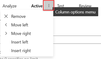

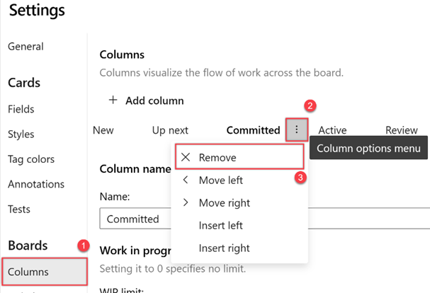

Quitar una columna
  1. Asegúrese de que la columna no contiene ningún elemento de trabajo. Si es así, mueva los elementos a otra columna.
  2. En la página Configurar opciones de panel, seleccione Columnas>Menú de opciones de columna>X Eliminar.
    Captura de pantalla que muestra las opciones para eliminar una columna en el cuadro de diálogo Configuración.
Mueva una columna
Para mover una columna, arrastre la pestaña columna a la posición deseada en el panel. O bien, en el menú Opciones de columna, seleccione Mover a la izquierda o Mover a la derecha.
Captura de pantalla que muestra el menú de opciones de columna en Configurar opciones de panel.

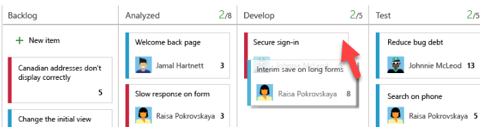

Estado de actualización
Para actualizar el estado, arrastra y suelta los elementos de trabajo. Por ejemplo, para indicar cuándo puede iniciarse el trabajo en una fase posterior, arrastre elementos a la columna siguiente. Puede mover un elemento de una columna a cualquier otra columna del panel, hacia delante y hacia atrás.
Captura de pantalla que muestra cómo arrastrar un elemento de la columna Analizar a la columna Desarrollar.

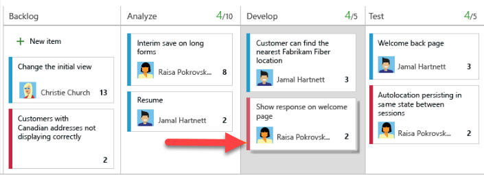

Cambio de las prioridades de su equipo
Arrastre un elemento hacia arriba o hacia abajo dentro de una columna.
