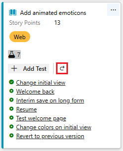

Cuando abra por primera vez un tablero, las listas de comprobación de tareas y pruebas de los elementos de trabajo están colapsadas.
Captura de pantalla que muestra las pruebas en línea contraídas.
  1. Mantenga el puntero sobre un icono de prueba insertado para mostrar un resumen de pruebas.
    Captura de pantalla del resumen de pruebas al dejar el cursor encima.
  2. Seleccione el icono de prueba para expandir la lista de pruebas y otros controles. Para contraer la lista y los controles, vuelva a seleccionar el icono.

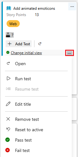

  4. En el panel expandido, seleccione el icono Acciones de elemento de trabajo situado junto a una prueba para mostrar las opciones del menú contextual.
    Captura de pantalla que muestra las opciones del menú contextual del caso de prueba.

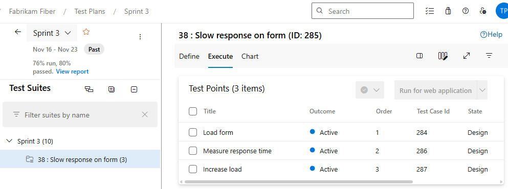

    En el ejemplo siguiente se muestra el conjunto de pruebas 285 creado para el error 38, con tres casos de prueba incluidos en el conjunto.
    Captura de pantalla que muestra los casos de prueba en línea que se añaden a los conjuntos y planes de prueba.

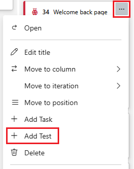

  1. Para agregar pruebas a un elemento de trabajo en su tablero, abra el menú Acciones del elemento de trabajo y seleccione Agregar prueba en el menú contextual. También puede seleccionar un icono de prueba insertado existente en un elemento de trabajo y, a continuación, seleccionar Agregar prueba en el panel de pruebas expandido.
    Captura de pantalla que muestra Agregar prueba en el menú contextual de un elemento de trabajo pendiente.
  2. En el panel expandido, escriba el nuevo título de prueba y presione Entrar. Puede agregar varias pruebas presionando Entrar después de agregar cada prueba.
    Captura de pantalla que muestra el elemento de trabajo con varios casos de prueba agregados.

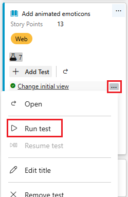

Antes de ejecutar una nueva prueba, necesita agregar detalles. Para agregar detalles a un caso de prueba, ábralo seleccionando en la lista de casos de prueba insertados o seleccionando Abrir en su menú contextual.
Ejecute la prueba seleccionando Ejecutar prueba en el menú contextual de la prueba.
Captura de pantalla que muestra la ejecución de una prueba.
El Ejecutor de pruebas de Microsoft se inicia en una nueva instancia del explorador. Para más información, consulte Ejecutar pruebas manuales.

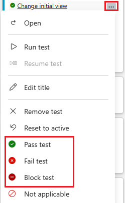

Para realizar un seguimiento del estado de la prueba, puede actualizar el estado de una prueba insertada desde su menú contextual.
Captura de pantalla que muestra las tareas completadas.
