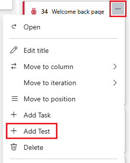

Para agregar pruebas a un elemento de trabajo en su tablero, abra el menú Acciones del elemento de trabajo y seleccione Agregar prueba en el menú contextual. También puede seleccionar un icono de prueba insertado existente en un elemento de trabajo y, a continuación, seleccionar Agregar prueba en el panel de pruebas expandido.
En el panel expandido, escriba el nuevo título de prueba y presione Entrar. Puede agregar varias pruebas presionando Entrar después de agregar cada prueba.

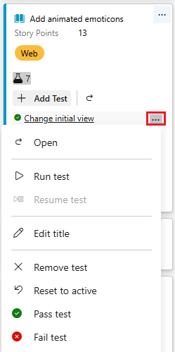

Ejecute la prueba seleccionando Ejecutar prueba en el menú contextual de la prueba.

Para realizar un seguimiento del estado de la prueba, actualice el estado de una prueba insertada desde su menú contextual.
