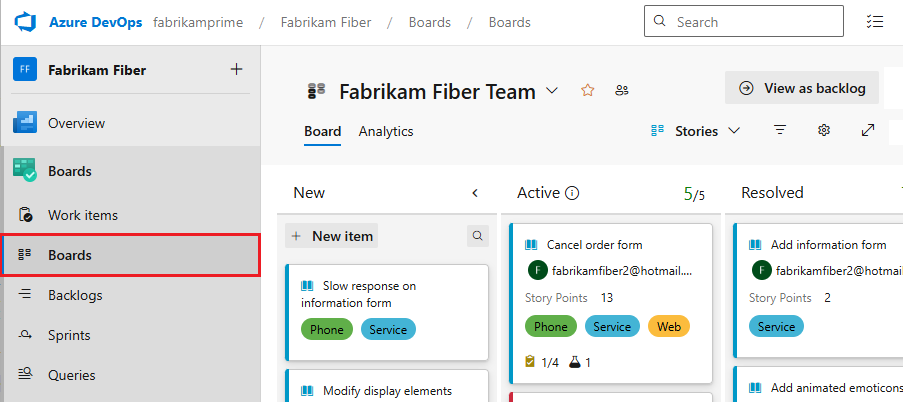

Abrir el panel en el portal web
  1. Inicia sesión en tu proyecto (https://dev.azure.com/{Your_Organization}/{Your_Project}).
  2. Seleccione Boards>Boards y, a continuación, seleccione el equipo correcto en el selector de equipos.
    Captura de pantalla que muestra cómo abrir un panel para un equipo especificado.
    Para cambiar a otro tablero de equipo, abre el selector. A continuación, elija otro equipo, seleccione Examinar todos los paneles de equipo o escriba una palabra clave para filtrar la lista de trabajos pendientes del equipo.
