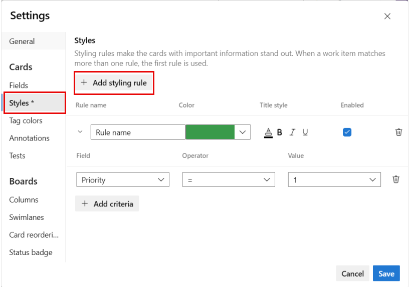

  1. En la configuración del panel, seleccione Estilos>Agregar regla de estilo.
    Captura de pantalla del cuadro de diálogo de configuración de reglas de estilo.
  2. Elija un color de tarjeta y defina los criterios: Configure criterios mediante la sintaxis similar a la consulta:
    • Todas las cláusulas usan lógica AND
    • Las reglas se aplican en el orden enumerado
    • Las reglas más altas tienen prioridad
  3. Use el menú de acciones ( ) para clonar o eliminar reglas.
  4. Selecciona Guardar.

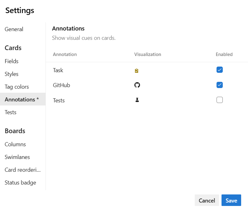

Administración de anotaciones
Las anotaciones muestran iconos en tarjetas que muestran elementos relacionados como tareas, pruebas o confirmaciones de GitHub.
  1. En la configuración del panel, seleccione Anotaciones.
  2. Active la casilla situada junto a las anotaciones que desea usar.
    Captura de pantalla de la configuración de anotación que muestra las opciones disponibles.
  3. Selecciona Guardar.
Las anotaciones habilitadas aparecen como iconos numerados en las tarjetas:
