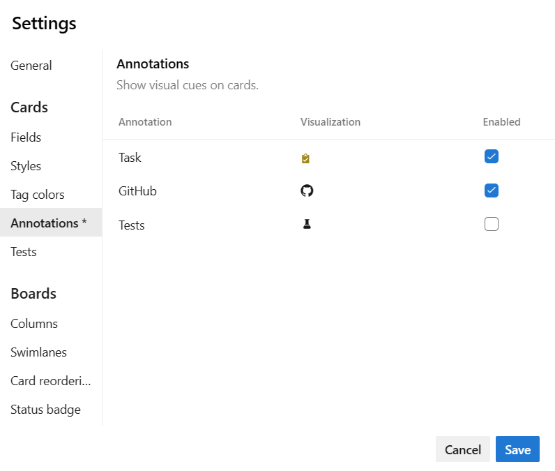

Administración de anotaciones
Las anotaciones muestran iconos en tarjetas que muestran elementos relacionados y artefactos de desarrollo, como tareas, pruebas, solicitudes de incorporación de cambios o confirmaciones de GitHub.
  1. En la configuración del panel, seleccione Anotaciones.
  2. Active la casilla situada junto a las anotaciones que desea usar.
    Captura de pantalla de la configuración de anotación que muestra las opciones disponibles.
  3. Selecciona Guardar.
Las anotaciones habilitadas aparecen como iconos numerados en las tarjetas:
