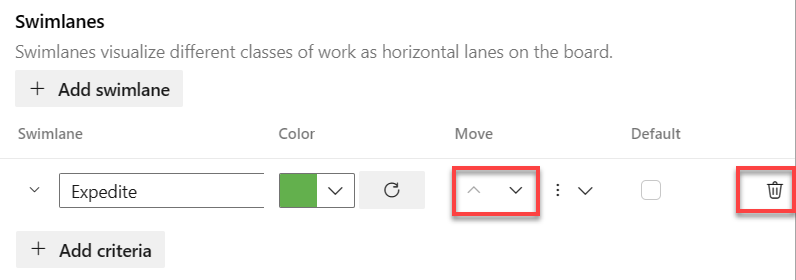

  5. Para reordenar un carril, elija el selector desplegable . Para quitar una calle, elija el icono de papelera después de mover todos los elementos fuera del carril.
    Captura de pantalla de las opciones para reordenar y eliminar carriles.
