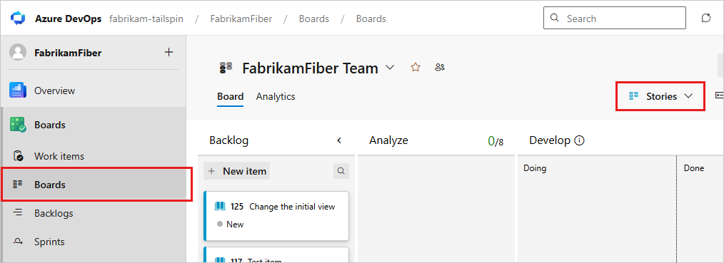

Uso de los controles del panel
Cambie rápidamente de la vista de Backlog a la vista de Tablero mediante los vínculos Backlog y Tablero. Acceda a otras características de interfaz mediante los iconos de la barra de herramientas.
En la tabla siguiente se describen los controles de placa disponibles:

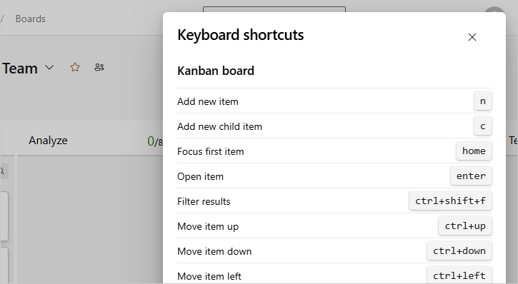

Apertura de métodos abreviados de teclado
Para abrir los métodos abreviados de teclado de la placa, use el signo de interrogación (?). En la imagen siguiente se muestra un ejemplo de los accesos directos disponibles:
Para obtener más información, consulte Atajos de teclado para Azure DevOps y Team Explorer.
