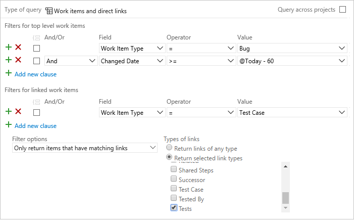

Enumerar errores y los casos de prueba que los prueban
Cree una nueva consulta y establezca el tipo de consulta en Elementos de trabajo y vínculos directos. Filtre por errores en el nivel superior y agregue un filtro de elementos de trabajo vinculados para casos de prueba.
Nota:
No se puede construir una consulta que muestre una vista jerárquica de Planos de prueba, conjuntos de pruebas y casos de prueba porque esos artefactos no están conectados por enlaces de relación padre-hijo. Para ver esa jerarquía, abra la página Test > Test Plans (vea Crear un plan de prueba).
