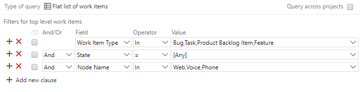

Nombre del nodo y consultas basadas en palabras clave
Use el campo Nombre del nodo para filtrar los elementos de trabajo asignados a las rutas de acceso de área en función de una palabra clave mediante el operador Contains . Nombre de nodo especifica el último nodo de una ruta de acceso al área, que corresponde al último nodo de la jerarquía del árbol.
La consulta siguiente genera el mismo resultado que el ejemplo anterior.
En este ejemplo, el filtro devuelve elementos de trabajo asignados a una ruta de acceso de área cuyo último nodo contiene la palabra "Azure".
Este es otro ejemplo que utiliza el nombre de nodo y el operador In.
