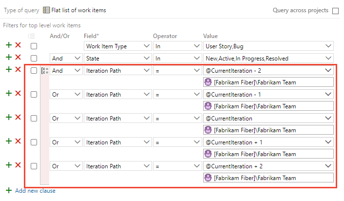

Uso de las @CurrentIteration macros (guía corta)
Use @CurrentIteration para enfocarse en el sprint actual del equipo y @CurrentIteration +/- n para crear una ventana deslizante de sprints (por ejemplo, los dos últimos, el actual y los dos siguientes). Puntos importantes:
@CurrentIterationdevuelve los elementos que están asignados al sprint actual dentro del contexto del equipo utilizado al ejecutar la consulta. -
@CurrentIteration +/- ndesplaza esa ventana de sprints en n; útil para análisis de tendencias o de traspasos. - Dado que el comportamiento de las macros y el soporte técnico de cliente varían, consulte Consulta por área o ruta de acceso de iteración para obtener más información sobre los parámetros del equipo, qué clientes evalúan las macros y cómo se almacenan y expanden las macros al guardar consultas.
Imágenes de ejemplo (Editor de Power Query del portal web):
Sugerencia
Si @CurrentIteration no devuelve los resultados esperados, comprueba la iteración seleccionada por el equipo y los intervalos de fechas de la iteración en la configuración del equipo.
