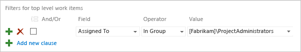

Consultas de pertenencia a equipos o grupos
Para filtrar los elementos asignados a alguien que pertenece a un grupo de seguridad, use el operador En grupo.
Puede usar los operadores En grupo o No en grupo para filtrar una consulta en función de varios valores que pueden ser o no miembros de un grupo. Entre los ejemplos de grupos que puede especificar se incluyen:
