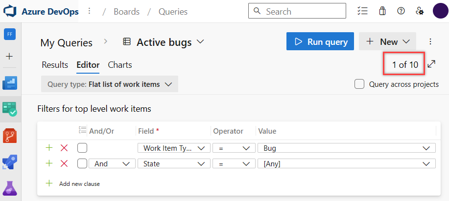

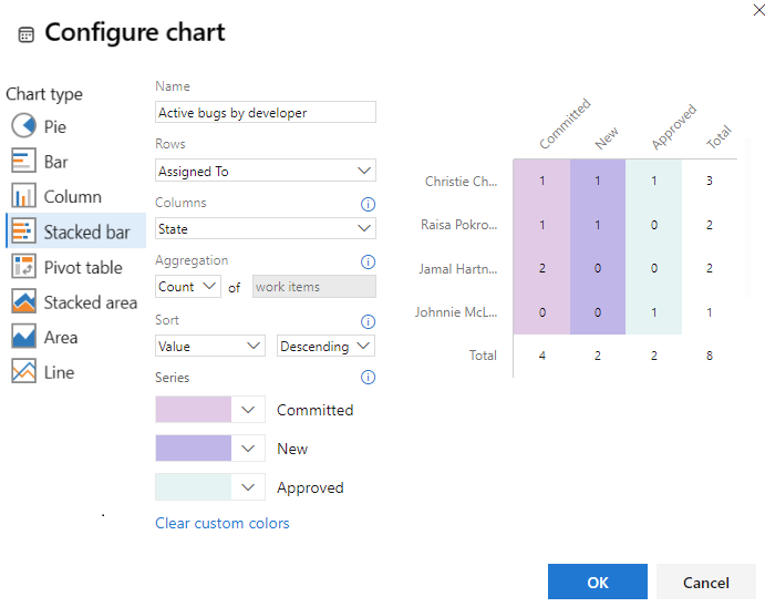

Consulta para el recuento de errores por desarrollador
Cree una consulta de errores activos, incluya Asignado a y Estado en las columnas y agregue un gráfico dinámico que muestre asignaciones y estado.

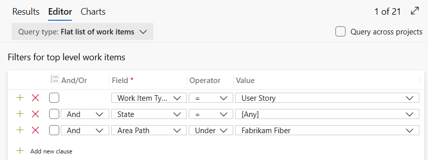

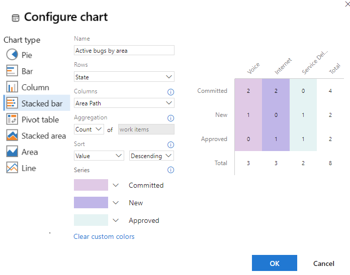

Consulta para el recuento de errores por estado y área
Con la misma consulta de lista plana, incluya Ruta de acceso de área como columna y agregue un gráfico dinámico agrupado por estado y área.

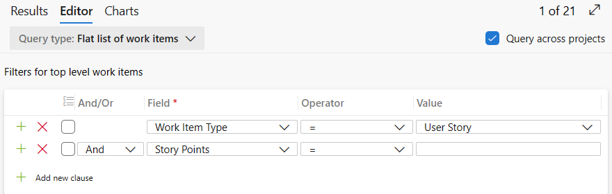

Consulta para valores de campo no definidos
Busque elementos de trabajo con un valor de campo indefinido (en blanco) utilizando el operador "equals" = y dejando el valor en blanco. Por ejemplo, esta cláusula busca historias de usuario cuyo campo de puntos de historia está en blanco.
Para buscar elementos en los que un campo no está en blanco, use el operador <> "not" y deje el valor en blanco.

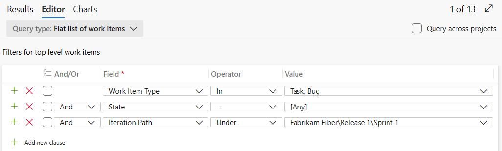

Consulta para esfuerzo o grados de dificultad del caso
Asigne puntos de historia a casos de usuario o errores en el proceso de Agile. Utilice Esfuerzo para los elementos y errores de trabajo pendiente en el proceso Scrum. Para obtener más información, consulte Basic, Agile, Scrum o CMMI.

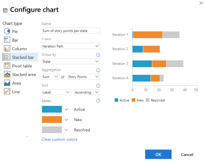

Consulta para la suma de grados de dificultad del caso y su estado

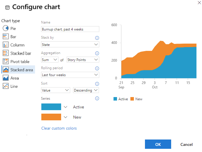

Cree una consulta que filtre para Caso de usuario y agregue Puntos del caso y Estado a las columnas.
A continuación, agregue un gráfico de barras espaciadas que sume los Puntos del caso.
Para obtener información sobre los diagramas de flujo acumulativo, consulte Flujo acumulativo.

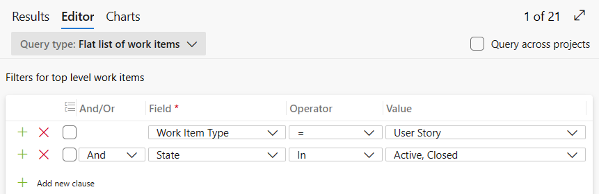

Consulta para el gráfico de trabajos terminados con los casos de usuario para una iteración
Cree una consulta que filtre por Historia de usuario en estado Activo o Cerrado e incluya Puntos de historia en las columnas.
A continuación, agregue un gráfico de tendencias de área espaciadas que sume Puntos del caso.

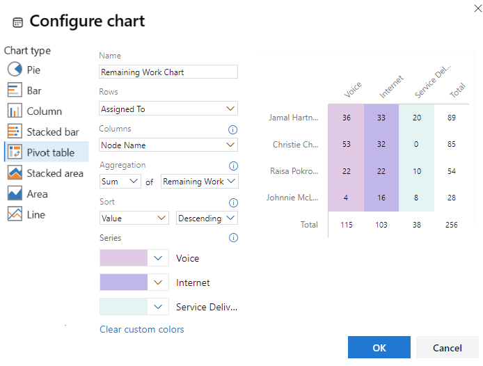

Suma del trabajo restante por desarrollador
Si calcula Trabajo restante para tareas y errores, obtenga una consolidación con una consulta que utilice el operador In e incluya tanto Tarea como Error para incluir los errores que se siguen como tareas.
Agregue Trabajo restante como columna, guarde y agregue un gráfico dinámico para mostrar una suma de Trabajo restante por desarrollador.
