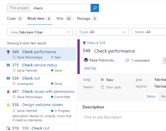

  1. Seleccione cualquier página Paneles , escriba una palabra clave o frase en el cuadro de búsqueda y presione Entrar o seleccione el icono iniciar búsqueda.
    Cuadro de búsqueda de elementos de trabajo
  2. El sistema muestra los resultados de búsqueda en una vista de fragmento de código donde las coincidencias encontradas aparecen en negrita.
    Resultados de la búsqueda
    Esta es una búsqueda de texto completo que usa cadenas de búsqueda simples para palabras o frases. La búsqueda de elementos de trabajo coincide con las formas derivadas de sus términos de búsqueda; por ejemplo, una búsqueda de "actualizando" encuentra instancias de las palabras "actualizado" y "actualizar". Las búsquedas no distinguen entre mayúsculas y minúsculas.
  3. Seleccione un fragmento de código de un elemento de trabajo y muestranlo en la ventana derecha.
    Abra los resultados de la búsqueda en una nueva ventana del explorador, en el cuadro de búsqueda, para lo que debe presionar al mismo tiempo Ctrl + Entrar, o bien mantener presionada la tecla Ctrl y hacer clic en el icono icono de inicio de búsqueda. En Google Chrome, presione Ctrl + Mayús + Entrar para cambiar el foco a la nueva pestaña del explorador.

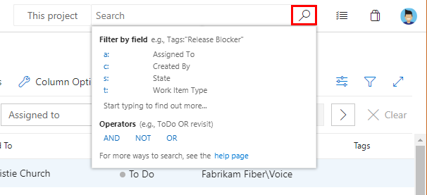

  1. Ajuste de la búsqueda especificando los campos en los que se va a buscar. Escriba a: y un nombre de usuario para buscar todos los elementos asignados a ese usuario.
    Búsqueda de la barra de título
    Los filtros rápidos que puede usar son:
    • a: para Asignado a:
    • c: para Creado por:
    • s: para Estado
    • t: para Tipo de elemento de trabajo

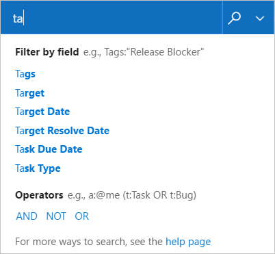

  2. Comience a introducir el nombre de un campo en los elementos de trabajo; por ejemplo, escriba ta.
    Filtra rápidamente a medida que se escribe
    En la lista desplegable se muestran sugerencias de nombre de campo de elemento de trabajo que coinciden con la entrada del usuario y ayudan al usuario a completar la búsqueda más rápido. Por ejemplo, una búsqueda como tags:Critical busca todos los elementos de trabajo etiquetados como "Crítico".
  3. Agregue más filtros para restringir aún más la búsqueda y use operadores booleanos para combinar términos, en caso de que sea necesario. Por ejemplo, a: Chris t: Bug s: Active busca todos los errores activos asignados a un usuario llamado "Chris".

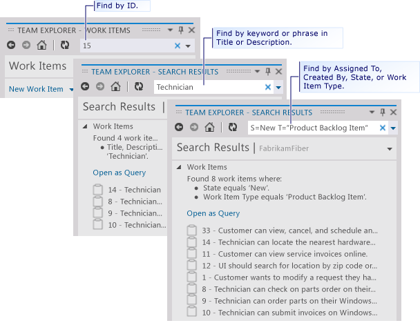

Desde Visual Studio Team Explorer
Abra el icono del menú contextual menú contextual y seleccione una opción.
Menú del cuadro de búsqueda (Team Explorer)
Encontrar elementos de trabajo mediante el cuadro de búsqueda (Team Explorer)
Buscar un elemento de trabajo con el cuadro de texto de búsqueda
Puede combinar accesos directos y usar operadores de búsqueda dentro del cuadro de búsqueda.
Use el botón icono de borrar cuadro de búsqueda (Team Explorer)Borrar para quitar el contenido del cuadro de búsqueda. Para cambiar el contexto al cuadro de búsqueda desde Visual Studio, presione Ctrl+'.
Buscar elementos según palabras clave o frases
Las palabras clave o frases que se escriben en el cuadro de búsqueda devuelven una lista de elementos de trabajo que contienen esas palabras clave o frases en los campos Descripción, Pasos de reproducción o Título. Incluya cada frase entre comillas.
En el cuadro Buscar elementos de trabajo, escriba una palabra clave o frase que aparezca en los campos Título, Descripción o Pasos de reproducción de los elementos de trabajo que le interesen.
Incluya varias palabras entre comillas.
Por ejemplo, para buscar elementos de trabajo con las palabras clave especificadas en los campos Título o Descripción:
  • En el caso de la palabra clave "duplicación", escriba duplicación.
  • En el caso de la frase "Primeros pasos", escriba "Primeros pasos".
  • En el caso de la frase "Primeros pasos" o la palabra clave "característica", escriba característica "Primeros pasos".
Filtre por los elementos que contienen estas palabras clave o frases: Ingrese la siguiente cadena:
Duplicación duplication
Introducción "Getting Started"
Característica y Primeros pasos feature "Getting Started"
