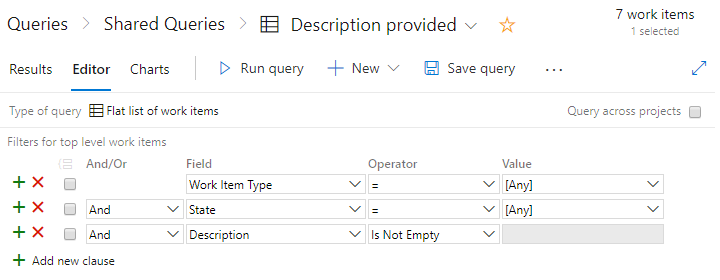

Consultas de valor de campo sin definir
Busque elementos de trabajo con un valor de campo indefinido (en blanco) utilizando el operador "equals" = y dejando el valor en blanco. Por ejemplo, los filtros siguientes enumeran todas las tareas cuyo campo Actividad está en blanco.
Para buscar elementos en los que un campo no está en blanco, use el operador <> "not" y deje el valor en blanco.
Consultas de campo HTML vacías o no vacías
Use Is Empty o Is Not Empty con un campo HTML para enumerar elementos de trabajo con campos de texto enriquecido vacíos o no vacíos. No se especifica un valor para estos operadores.

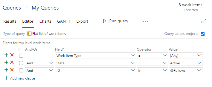

Consultar los elementos de trabajo que sigue
Utiliza la macro @Follows con el campo ID y el operador In para enumerar los elementos de trabajo que sigues, en todos los proyectos si es necesario.
