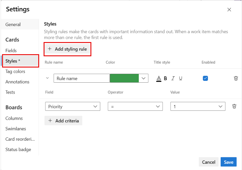

Agregar o quitar una regla de estilo
Abra el Panel de tareas que desea personalizar.
Seleccione el icono de
engranaje para abrir el cuadro de diálogo de Configuración.Seleccione Estilos y, a continuación, seleccione el
icono más para agregar un estilo. Elija el color y defina los criterios de la regla.
Siga estas reglas al crear reglas de estilo:
Los criterios funcionan de forma similar a la construcción de una consulta.
Todas las cláusulas son cláusulas AND: no se admite la agrupación.
Las reglas se aplican a todos los elementos de trabajo que cumplen los criterios.
El color se aplica en el orden en que están listadas las reglas. Coloque primero las reglas de mayor prioridad arrastrándolas a su posición.
Puede habilitar y deshabilitar reglas sin eliminarlas.

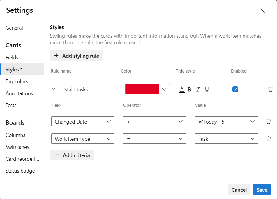

En el ejemplo siguiente se resaltan las tareas que no han cambiado en los últimos cinco días.
