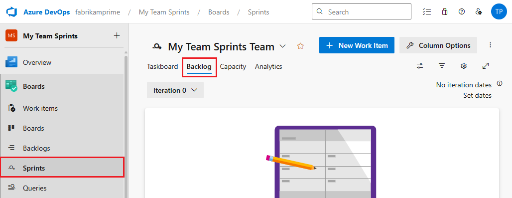

En el proyecto de Azure DevOps, seleccione Boards>Sprints en el menú de navegación izquierdo. La página Sprints se abre en la vista Panel de tareas del equipo. Seleccione la pestaña Trabajo pendiente .

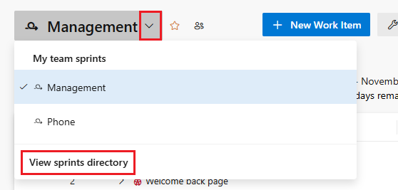

Para seleccionar otro equipo, seleccione la flecha desplegable situada junto al nombre del equipo y elija un equipo diferente o ver directorio sprints en el selector.

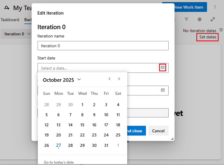

En la parte superior de la página Trabajo pendiente , seleccione Establecer fechas.
En la pantalla Editar iteración , seleccione los iconos de calendario para seleccionar la fecha de inicio y la fecha de finalización, o escriba directamente y, a continuación, seleccione Guardar y cerrar.

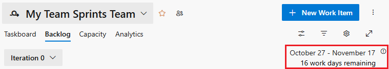

La página Trabajo pendiente muestra ahora las fechas de sprint y puede empezar a planear su primer sprint.

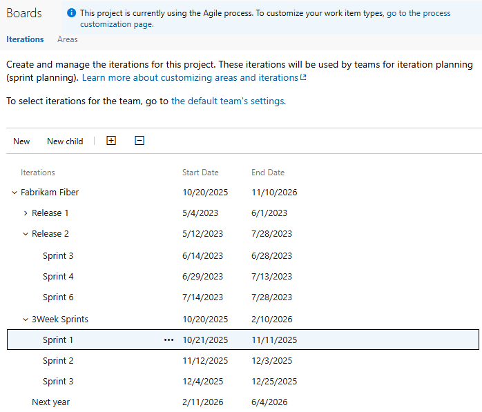

Definir sprints distintos de los valores predeterminados es un proceso de dos pasos. En primer lugar , defina los sprints del proyecto y, a continuación, seleccione los sprints para que cada equipo lo use. Este sistema admite equipos que trabajan en diferentes cadencias de sprint. Para más información, consulte Definición de rutas de acceso de área y asignación a un equipo.
Al definir los sprints, se establece la lista de valores disponibles para el campo Ruta de acceso de iteración y así asignar trabajo a los sprints, hitos o versiones. Si tiene varios equipos, versiones y cadencias de sprint para programar o para crear iteraciones secundarias, puede usar laconfiguración del proyecto>> del proyecto. En la captura de pantalla siguiente se muestra la lista de iteraciones de un proyecto.
Si trabaja con varios equipos y cada equipo quiere su propia vista de trabajo pendiente, puede crear más equipos. Cada equipo obtiene acceso a su propio conjunto de herramientas Agile, que están filtradas a elementos de trabajo relevantes para la ruta de acceso del área predeterminada y el ciclo de iteración de ese equipo.

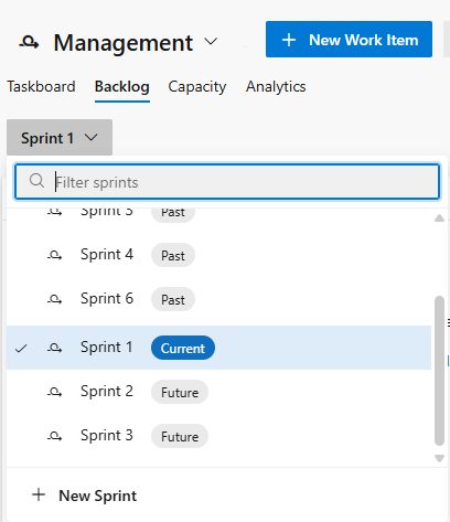

Cada sprint seleccionado para un equipo proporciona un trabajo pendiente, un panel y otras herramientas de planeación y seguimiento para que el equipo lo use para ese sprint. En el ejemplo siguiente, el equipo de administración tiene acceso a trabajos pendientes, herramientas de planeamiento de capacidad y paneles para varios sprints. Para obtener más información, consulte Implementar prácticas de Scrum para su equipo en Azure Boards.
