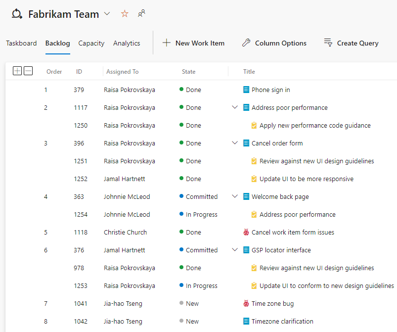

Revisión del trabajo pendiente de sprint para ver casos de usuario incompletos, elementos de trabajo pendiente y tareas pendientes. Puede realizar la revisión revisando el trabajo pendiente de sprint o el panel de tareas de sprint.

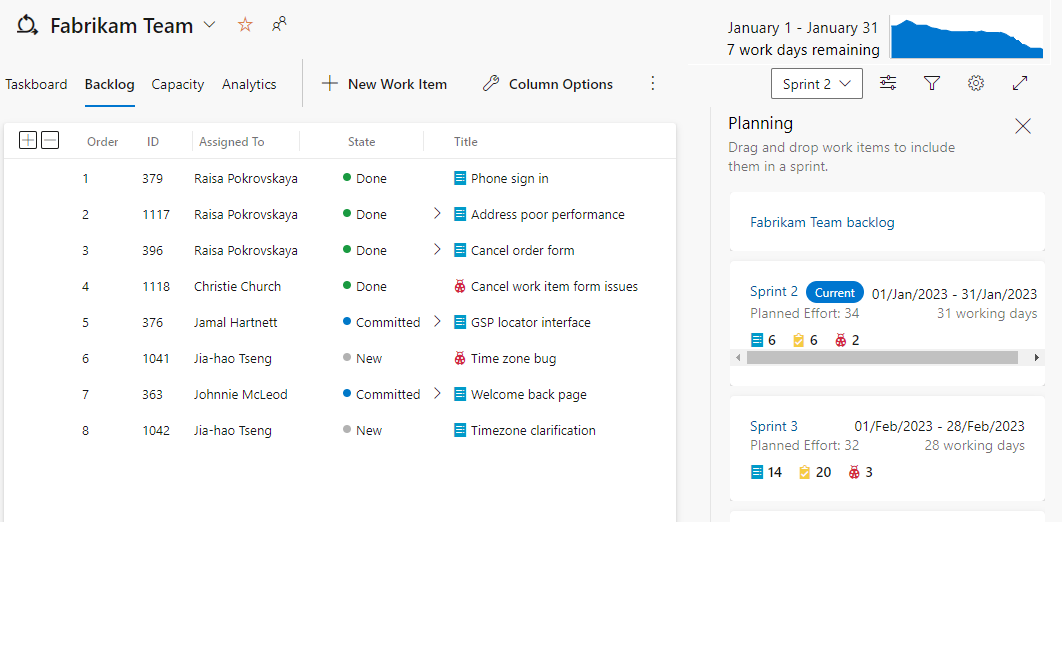

Reasignación de casos de usuario, elementos de trabajo pendiente y tareas no iniciadas al trabajo pendiente del producto o al sprint siguiente. Con el panel Planificación, puede reasignar al trabajo pendiente del equipo o a un sprint futuro. Los elementos de trabajo reasignados se pueden volver a calcular y priorizar.

Para determinar el trabajo incompleto, revise el trabajo pendiente de Sprint que sigue en estado Confirmado, Activo o En curso .

En el trabajo pendiente de sprint, elija
Ver opciones y seleccione Planeación. Arrastre y coloque los elementos de trabajo incompletos en el sprint siguiente o en el trabajo pendiente del equipo.
Como se muestra en la siguiente imagen, el trabajo pendiente del equipo de Fabrikam corresponde a la Ruta de Iteración predeterminada establecida para el equipo. Si el valor predeterminado se establece en la macro @CurrentIteration, esa selección no cambiaría la Ruta de Iteración hasta el inicio del siguiente sprint.

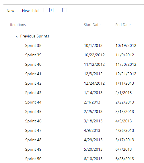

Con el tiempo, el número de sprints definidos para un project o asignado a un equipo puede crecer. Para minimizar el menú desplegable de las rutas de iteración, los administradores de proyecto pueden elegir trasladar los sprints anteriores a un área de archivo. Al mantener la asignación de sprint, pero moverla bajo un nodo de sprint diferente, se conservan todos los datos del elemento de trabajo. Todos los gráficos y widgets de sprint siguen funcionando.
Como se muestra en la siguiente imagen, los sprints de 2012 y 2013 se movieron bajo el nodo Sprints anteriores .
