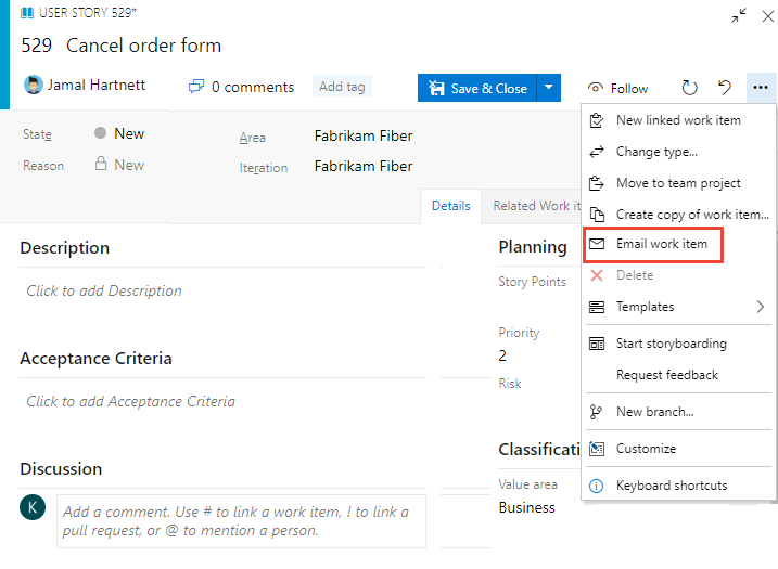

En el portal web, abra el elemento de trabajo, seleccione el icono de acciones y seleccione la opción Elemento de trabajo Correo electrónico . Los primeros 200 elementos de la lista aparecerán en una tabla con formato.
Captura de pantalla del formulario de elemento de trabajo, menú contextual, opción Enviar elementos de trabajo por correo electrónico.

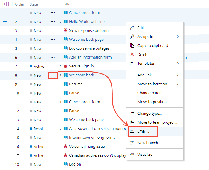

Para enviar mensajes de correo electrónico desde el portal web, abra un trabajo pendiente o una consulta y resalte los elementos de la lista. Abra el menú contextual de uno de los elementos seleccionados y selecciónelo para enviarlo por correo electrónico.
Captura de pantalla del trabajo pendiente, menú contextual, opción Correo electrónico.

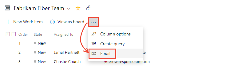

Si desea enviar una lista de todos los elementos del trabajo pendiente o consulta, seleccione el icono de acciones y seleccione la opción Correo electrónico .
Captura de pantalla del trabajo pendiente, menú contextual, opción Correo electrónico, TFS versión de 2018 y posteriores.

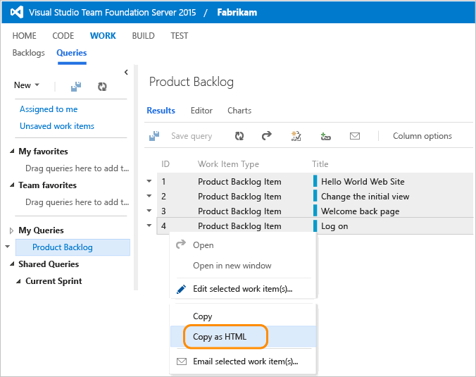

Copiar lista con formato de elementos de trabajo
Con esta opción, puede copiar una tabla con formato HTML con elementos seleccionados. Después, puede enviar por correo electrónico esta lista usando el cliente de correo electrónico que elija.
  1. En el portal web, abra un trabajo pendiente o una lista de resultados de consulta.
  2. Seleccione los elementos de trabajo que desee copiar.
    Copiar como elementos de trabajo HTML seleccionados
    La tabla con formato contiene un vínculo a cada elemento de trabajo incluido en la lista de resultados seleccionada.
  3. Pegue el contenido del portapapeles en su cliente de correo electrónico o en otra aplicación. Para abrir un elemento de trabajo vinculado, los usuarios deben tener acceso de lectura al proyecto o al nodo de área de esos elementos de trabajo.

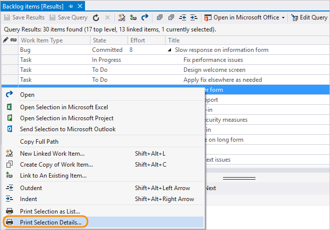

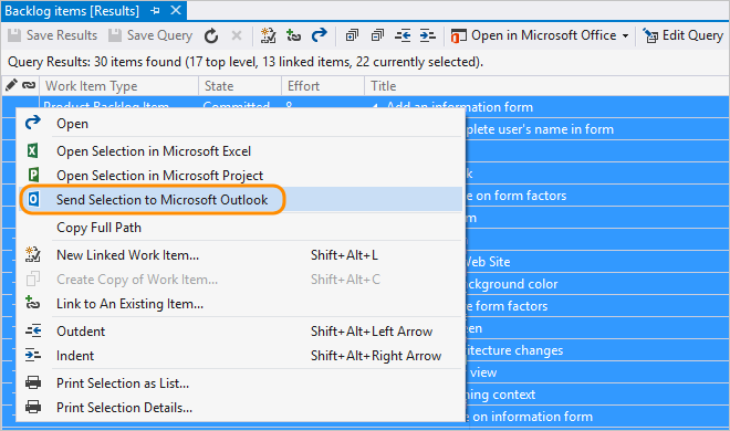

Abra una consulta en Visual Studio que contenga un elemento de trabajo que desea imprimir, seleccione o resalte esos elementos y, a continuación, seleccione la opción Print en el menú contextual.
