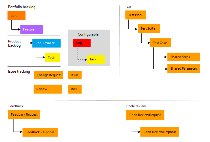

Tipos y flujos de trabajo de CMMI
CMMI incluye cinco tipos de elementos de trabajo principales, cada uno con un ciclo de vida definido. Comprender estos tipos y sus flujos de trabajo le ayuda a aplicar el proceso de CMMI de forma eficaz.
| Tipo de elemento de trabajo | propósito | Workflow | ¿Es único para CMMI? |
| Requisito | Capturar las necesidades del cliente y el ámbito del proyecto | Propuesto → Activo → Resuelto → Cerrado | Equivalente a "User Story" en Agile/Scrum |
| Solicitud de cambio | Solicitar modificaciones formales en los requisitos o el diseño | Propuesto → Activo → Resuelto → Cerrado | Sí: habilita la administración de cambios formal |
| tarea | Desglose del trabajo y seguimiento de los pasos de implementación | Nuevo → activo → completado → cerrado | Disponible en todos los procesos |
| Error | Defectos del documento en el código o diseño | Nuevo → Activo → Resuelto → Cerrado | Disponible en todos los procesos |
Diferencia clave: A diferencia de Agile y Scrum, CMMI incluye solicitudes de cambio para aplicar procedimientos formales de control de cambios. Este enfoque permite a los equipos mantener seguimientos de auditoría y cumplir las normativas en entornos controlados.
