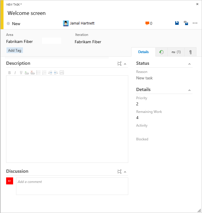

Cuando tu equipo trabaje en sprints, divide los PBI y los errores en tareas desde la página de la lista de tareas pendientes del sprint.
Captura de pantalla que muestra el trabajo pendiente de Sprint Agregar una experiencia de tarea.
Asigne un nombre a cada tarea y calcule el esfuerzo.
Captura de pantalla que muestra el formulario del elemento de trabajo de la tarea de Scrum.
Los equipos suelen definir tareas al principio de cada sprint. Los miembros del equipo completan subconjuntos de trabajo, como desarrollo, pruebas o documentación.
Use este patrón:
  • Crea tareas para cada paso de entrega necesario para completar el PBI o el error.
  • Asigne tareas a los miembros del equipo en función de la responsabilidad.
  • Actualiza los valores de las tareas a diario para que la capacidad y el burndown se mantengan precisos.
Cuando el equipo realiza estimaciones en horas o días, usa Trabajo restante y la Actividad opcional.
Campo Cómo usarlo
Trabajo restante Escriba cuántas horas o días quedan y actualice el valor a medida que avanza el trabajo. Este campo alimenta los gráficos de capacidad, el burndown del sprint y los informes relacionados. Si divide el trabajo en subtareas, realice un seguimiento del trabajo restante solo en las subtareas.
Actividad Seleccione la categoría de actividad que mejor describa la tarea para que el equipo pueda calcular y revisar la capacidad de sprint por tipo de actividad.

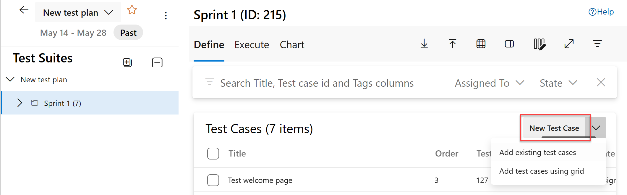

Realizar el seguimiento del progreso de la prueba
Sigue estas instrucciones para vincular la cobertura de pruebas y el seguimiento de defectos a los elementos de tu lista de tareas pendientes del sprint.
Use este patrón para conectar el trabajo de prueba a los elementos de trabajo pendiente:
  • Cree casos de prueba desde el portal web para que se vinculen a un PBI o un error.
  • Si es necesario, abra la pestaña Vínculos y agregue la relación manualmente.
Para Azure DevOps Server 2022, también puede usar Microsoft Test Manager 2017.
Captura de pantalla que muestra cómo seleccionar el conjunto de pruebas y agregar un caso de prueba.

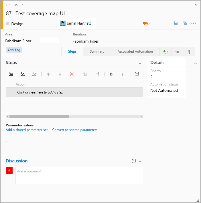

Los casos de prueba incluyen campos que se integran con flujos de trabajo de compilación y prueba. Para obtener más información, consulte Consulta basada en campos de integración de compilación y prueba.
Captura de pantalla que muestra el formulario de elemento de trabajo del caso de prueba de Scrum.
En la pestaña Vínculos se enumeran los PBIs y los errores vinculados a cada caso de prueba.
Comprobación de validación: confirme que cada caso de prueba muestre su PBI o error vinculado en la pestaña Vínculos.
