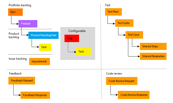

El proceso de Scrum proporciona tipos de elementos de trabajo (WIT) que se usan para planear y realizar un seguimiento del trabajo, las pruebas, los comentarios y la revisión de código. Diferentes WIT le permiten realizar un seguimiento de diferentes tipos de trabajo: elementos de trabajo pendiente de producto (PBI), tareas, errores y mucho más. Al crear un proyecto mediante el proceso de Scrum, el proyecto crea estos artefactos en función de los principios y valores de Scrum.

Para crear un plan de proyecto, haga una lista de pendientes de elementos de trabajo que representen características, requisitos, historias de usuario u otros trabajos. Realice un seguimiento de errores, tareas y problemas de bloqueo mediante los tipos de elementos de trabajo Error, Tarea y Impedimento. Para admitir la administración de carteras, cree características y epopeyas para acumular PBI entre equipos. Para obtener más información, consulte Tipos de elementos de trabajo y flujo de trabajo del proceso de Scrum.
