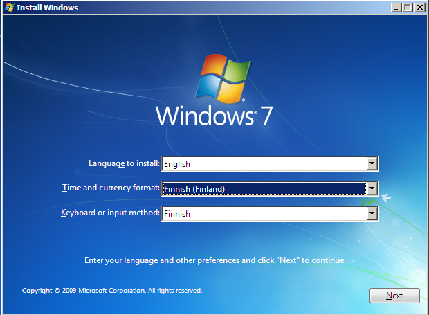

Käynnistäessäsi Windowsin asennusohjelman DVD:ltä tietokoneen käynnistyessä pitäisi ruudun näyttää tältä (kieliversioissa eroavaisuuksia):

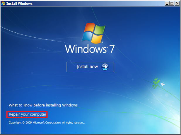

Painaessa Nextiä pääsee seuraavanlaiseen ruutuun:
Repair your computer vie paikkaan, josta Komentokehotteen saa auki. Tietääkseni versioiden välillä ei ole eroavaisuuksia. Kuvat on otettu Windows 7 Professionalin asennusohjelmasta.

    Latasin windows 7 ISO tiedoston ja poltin DVD:lle. konetta sillä bootatessa se käynnistää vain "asenna windows" ikkunan vaikka valitsee vikasietotilan. "Korjaa tietokone" valikkoa ei näy, pelkkä asenna windows etusivu. Onko Windows asennustiedostoja kahdenlaisia, joissa toisesta löytyy tuo valikko, vai pitäkö tuosta valita "seuraava" jotta sinne pääsee. En halua asentaa Windows 7 uudestaan.
