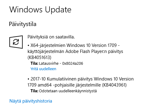

    Hei, kävin eilen paikallisessa ATK-liikkeessä ja he latasivat koneelleni Windowsin uudestaan sekä samalla poistivat ylimääräisiä ohjelmia, joita tulee koneen mukana. Taisivat mainita, että heille oli tullut muitakin vastaavanlaisia valituksia. Nyt koneen Windows-versio on 1709. Eilisen jälkeen WLAN on toiminut, mutta tarkkailen vielä tilannetta. Tällä hetkellä en siis ole tekemässä tuota puhdasta käynnistystä, enkä ole kyllä varma uskaltaisinko edes alkaa tätä konetta itse kovin yksityiskohtaisesti sorkkimaan. En ole mikään tietokonenörtti ja noiden ohjeiden perusteella kuulosti omaan korvaan aika monimutkaiselta.
    Nyt, kun koneeni WLAN ainakin vielä toimii, en viitsisi ladata koneelle mitään päivityksiä, vaikka saatavilla olevista päivityksistä tuli juuri ilmoitus. Pelkään, että WLAN lakkaa taas toimimasta jonkun uuden päivityksen jälkeen. Osaatko sanoa, kannattaako minun tehdä näitä päivityksiä (kuva)? Tosin ne varmasti tulevat jossain vaiheessa pakostikin eteen. En ole täysin varma, mutta kun aiemmin katsoin päivityshistoriaa, näytti joku kumulatiivinen päivitys ajoittuneen juuri sille ajankohdalle, kun näitä WLAN-ongelmia alkoi minulla ilmetä. Olisi todellakin tarpeellista, että saisitte selvitettyä, mikä näitä ongelmia WLAN:in kanssa oikein aiheuttaa, koska selvästi en ole ainoa, joka näistä kärsii. Joudun käyttämään konetta joka päivä koulussa ja on todella rasittavaa, kun joutuu koko ajan miettimään, toimiikohan WLAN tällä kertaa vaiko ei.
