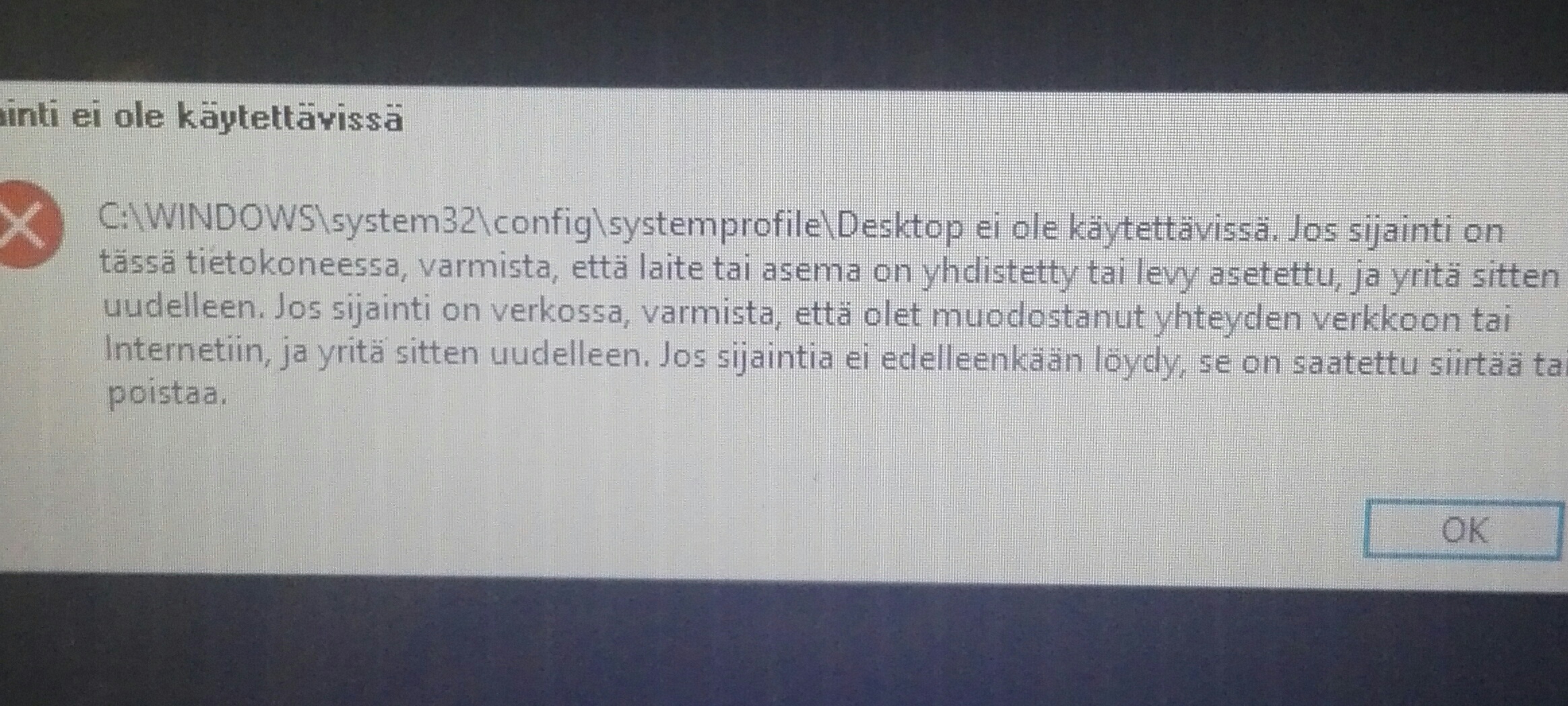

Koneeni alkoi tekemään päivitystä. Päivitys ei ollut mennyt vielä loppuun kunnes tuli sitten valikko, jossa piti valita näppäimistökieli. Sen jälkeen tuli useita vaihtoehtoja. Yksi oli Windowsin käynnistäminen. No, sen jälkeen koneen näyttöön avautui kuvan mukainen ikkuna. Työpöydällä ei siis ole mitään pikakuvakkeita. Käynnistysvalikkoakaan ei saa avattua. Mikä ihme siinä päivityksessä noin sekoitti koneen ja mitä minun pitäisi tehdä??

    Koneeni on Asuksen läppäri A553MA. Pääsen kyllä sisäänkirjautumisnäyttöön. Kun käynnistän koneen uudelleen niin ei tuossa tule tuollaista kuin "valitse vaihtoehto". Aiemmin eilen tuli valikko, josta pääsin valitsemaan tuon, että palaa edelliseen Windowsversioon. Ja sen jälkeen kone yritti tehdä jotain päivitystä kunnes sitten tuli tuo ikkuna, jonka kuvan laitoin.

    Voitko kertoa meille minkämallinen tietokone sinulla on käytössäsi? Jos käynnistät tietokoneesi, pääsetkö Windowsin sisäänkirjautumisruutuun tällä hetkellä?
    Microsoft on tietoinen tästä ongelmasta ja selvittää asiaa parhaillaan. Toistaiseksi suosittelen palaamaan edelliseen Windowsin versioon seuraavasti:
    1. Käynnistä tietokone uudelleen. Kun olet kirjautumisnäytössä, pidä Vaihto-näppäintä näppäimistöstä painettuna ja valitse Virta > Käynnistä uudelleen.
    2. Kun esiin tulee Valitse vaihtoehto-näyttö, valitse Vianmääritys > Lisäasetukset ja Palaa edelliseen Windows 10:in versioon.
    3. Jos tätä ei ole saatavilla, valitse Vianmääritysja yritä palauttaa järjestelmää järjestelmän palautuspisteestä.
    Toivottavasti tällä saadaan kone takaisin käyttökuntoon. Ilmoitamme heti kun saamme lisää tietoa tästä ongelmasta.
