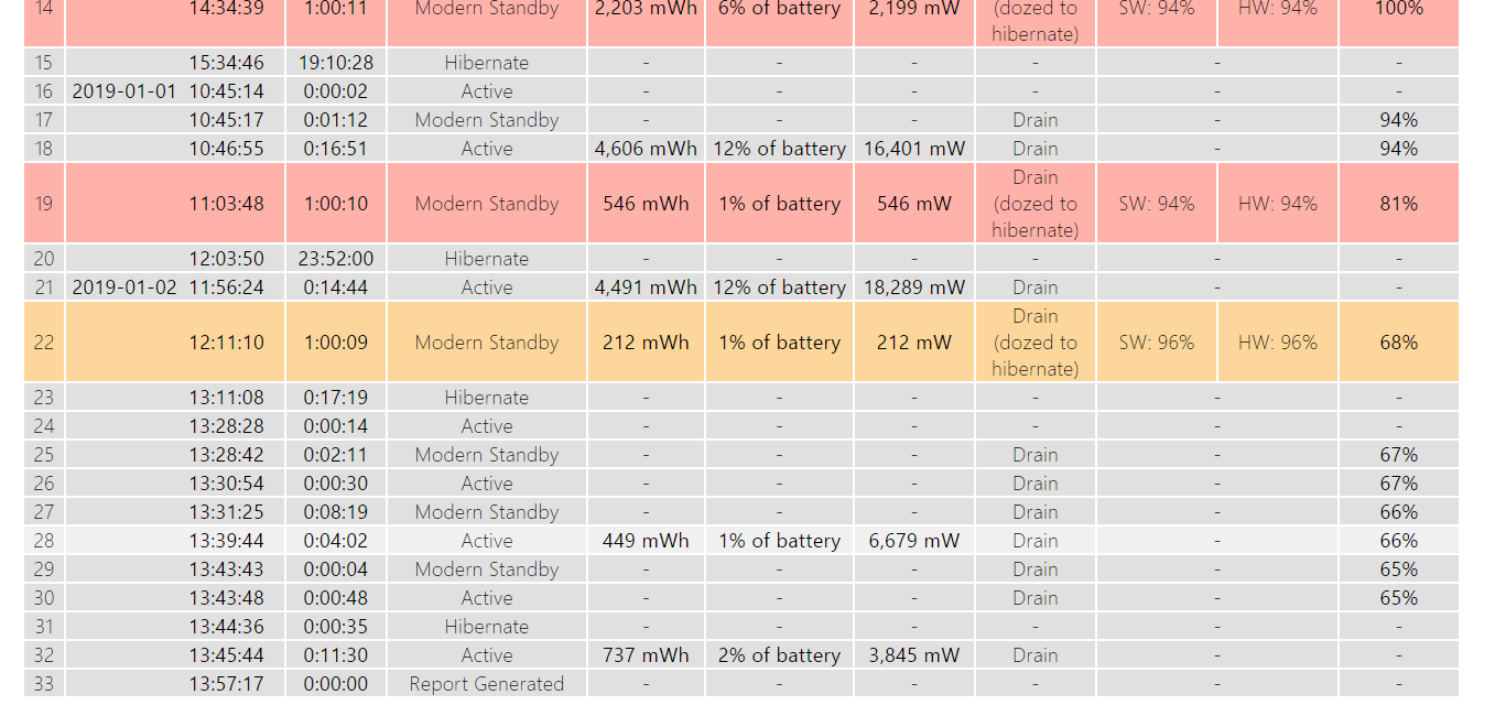

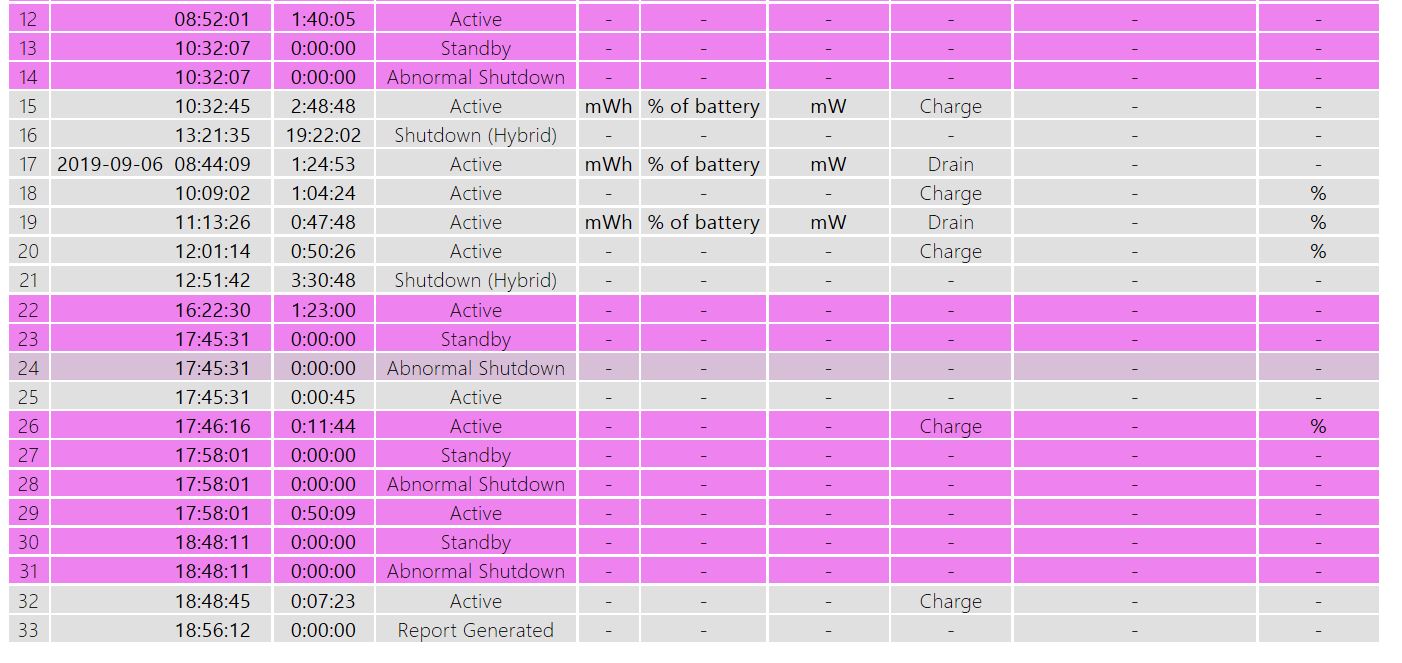

    Kiitos paljon, että otit näitä kuvakaappauksia. Näistä näkyy, että kone ei mene hibernate tilaan laisinkaan. Poikkeuksellisesti myöskään sleepstudy ei näytä lainkaan akun tilaa.

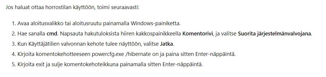

    Lähdetään tutkimaan tätä ensiksi ottamalla horrostila käyttöön komentorivillä:
    Näiden jälkeen kokeile saatko koneen horrostilaan valitsemalla Aloitus > Virta-kuvake > Horrostila.

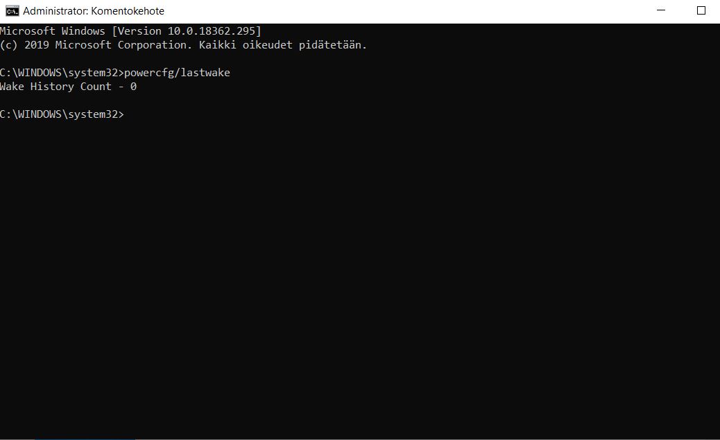

    Versio: Windows 10 Home, 1903, koontiversio 18362.295
    Asus Vivobook X505B
    Kone käynnistyy uudelleen, vaikka painaisin muutakin kuin Enter
    Tapahtuu joka kerta kun mennäään lepotilaan
    Lastwake:
    Filter option:
    Tällaisia näkymiä.

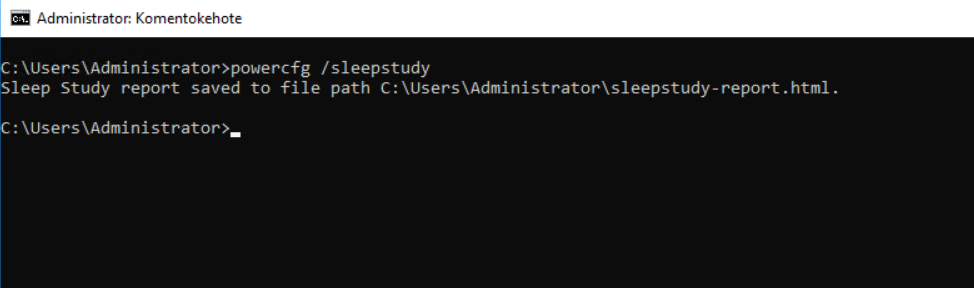

    Voit ottaa kuvakaappauksen tämän ensimmäisen komennon vastauksesta. Jälkimmäinen tuottaa html-tiedoston tämän hetkiseen hakemistoon, esimerkiksi:
    Voit kopioida tämän maalaamalla sen hiiren kursorilla, ja sitten napsauttamalla hiiren kakkospainiketta. Voit sitten liittää tämän tiedoston osoitteen verkkoselaimen, esim. Edgen, osoitepalkkiin. Meitä kiinnostaa erityisesti Filter Option otsikon alla olevan taulukon viimeiset rivit:
