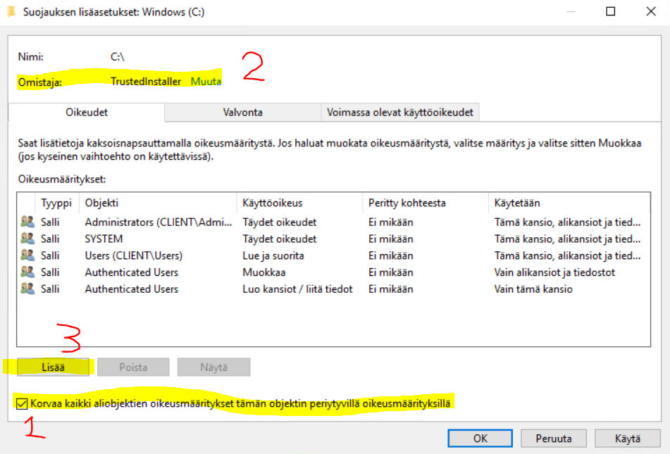

Helpoin tapa tähän olisi kytkeä resurssienhallinnasta oikeuksia periytyminen tälle levylle:
  • Avaa resurssienhallinnassa Tämä tietokone
  • Napsauta ulkoista levyä hiiren kakkospainikkeella ja valitse Ominaisuudet
  • Mene Suojaus-välilehdelle
  • Valitse Lisäasetukset
  • Valitse Muuta oikeuksia
  • Valitse Korvaa kaikki aliobjektien oikeusmääritykset tämän objektin oikeusmäärityksillä (1)
  • Omistaja: riviltä valitse Muuta (2)
  • Valitse Etsi
  • Valitse listasta oma käyttäjänimesi
  • Valitse OK ja uudestaan OK
  • Olet nyt taas ylemmässä oikeusnäytössä

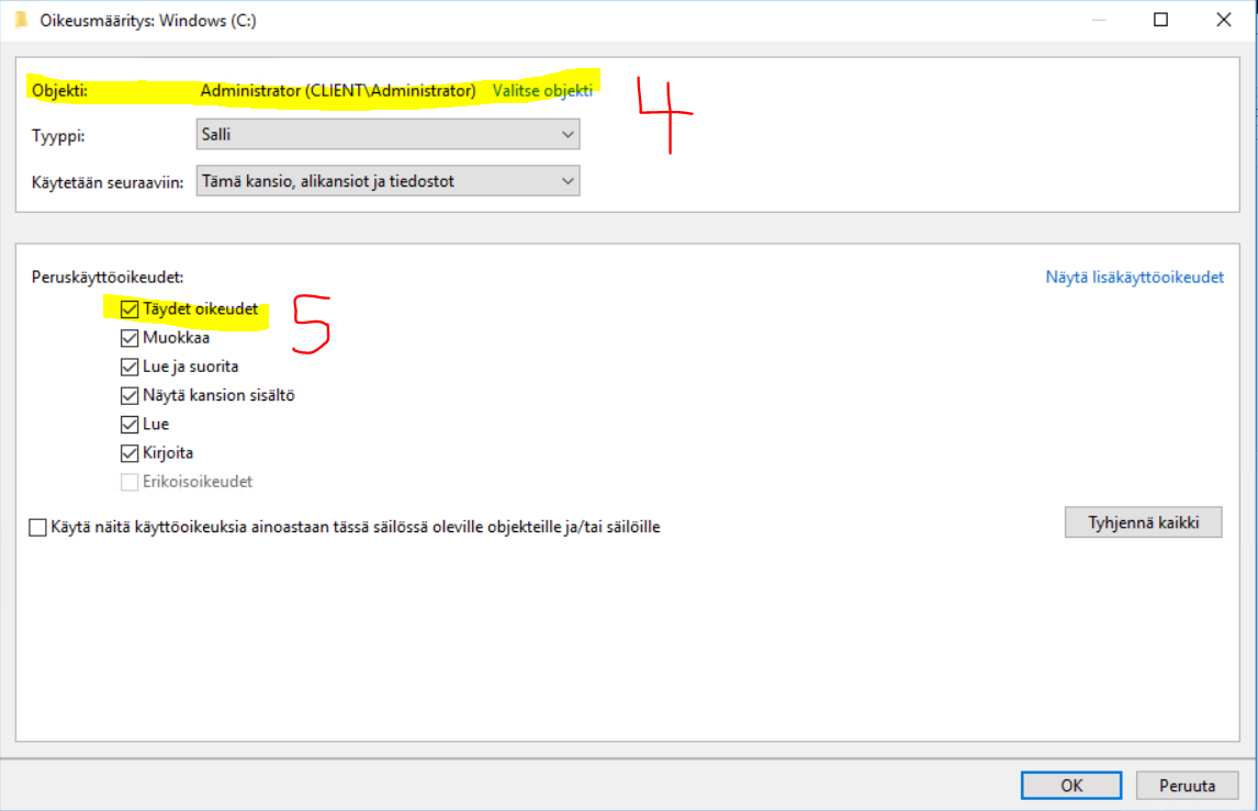

  • Valitse Lisää (3)
  • Valitse Valitse objekti (4)
  • Valitse Etsi
  • Napsauta rasti ruutuun Täydet oikeudet (5)
  • Valitse OK ja sitten OK
Näin pitäisi sinun käyttäjätunnuksella olla omistus ja oikeus kaikkiin tiedostoihin tällä ulkoisella levyllä.
Kerro, jos tässä tulee ongelmia vastaan tai tulee mieleen muita kysymyksiä.
