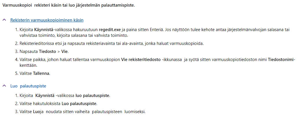

    Jos päädyt tuohon niin suosittaisin että luet koko artikkelin, erityisesti sen lopussa olevan linkin Sysinternals Autologon työkaluun, sillä se helpottaa asiaa.
    Aina kun teet rekisteriin muutoksia, niin olisi hyvä varmuuskopioida rekisteri ensin.
