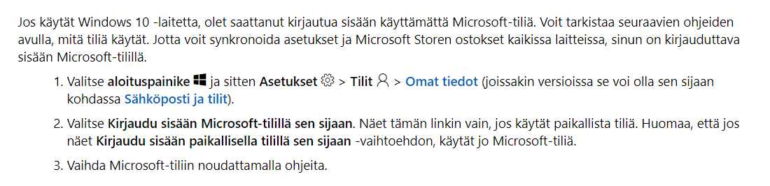

  1. Tarkista käytätkö paikallista vai Microsoft-tiliä kirjautumiseen
Huomaa: Jos profiilisi nimi on muodossa TOIMIALUE\kirjautumisnimi, tämä tarkoittaa että laitteesi on kytketty toimialueeseen. Tässä tapauksessa kyseisen toimialueen järjestelmänvalvoja voi asettaa rajoituksia salasanan vanhenemiselle, etkä voi itse muuttaa tätä. Kerro, jos tämä on tapauksena, niin voimme katsoa miten laite irroitetaan toimialueesta.

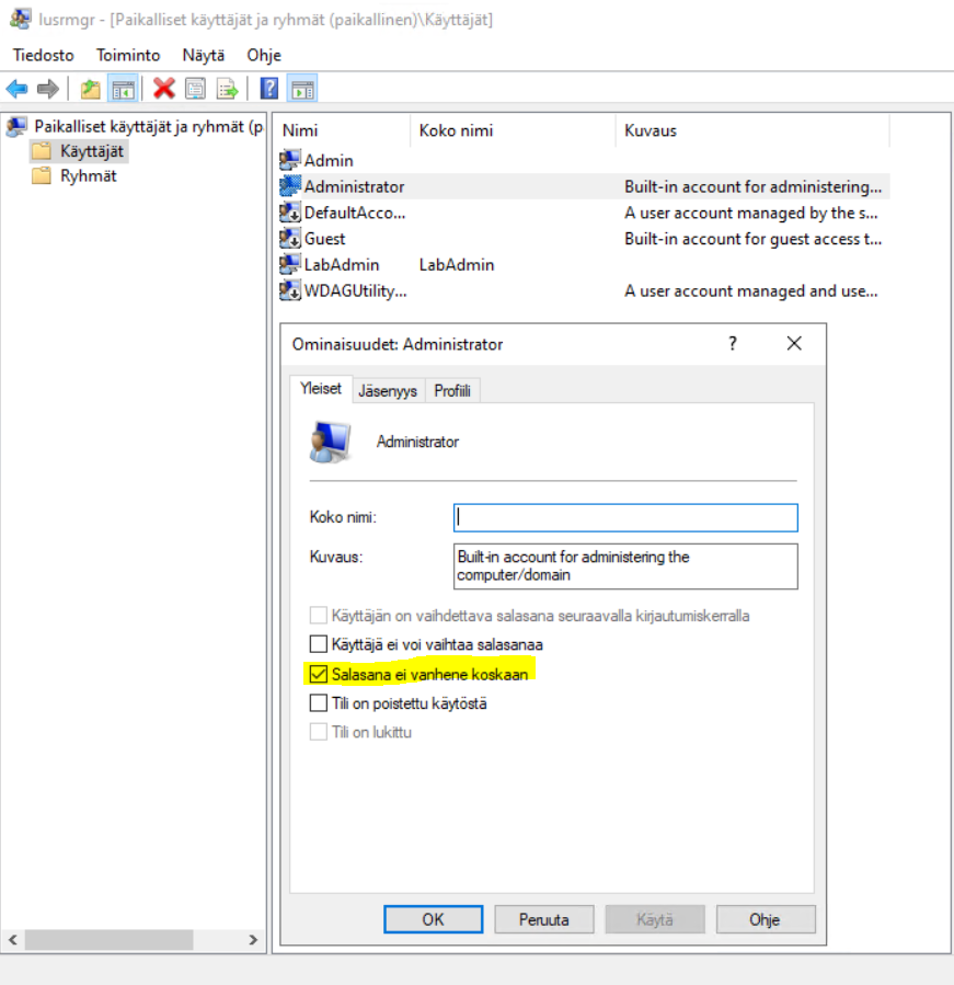

  1. Jos käytät paikallista tiliä
  • Kirjoita Windowsin hakuun lusrmgr.msc
  • Napsauta kirjautumistiliäsi hiiren kakkospainikkeella ja valitse Ominaisuudet
  • Valitse Salasana ei vanhene koskaan

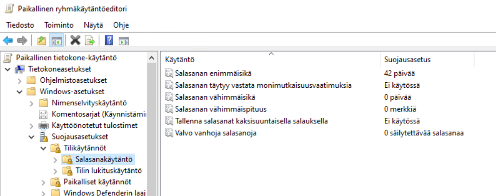

  1. Jos käytät Microsoft-tiliä, tarkista laitteen ryhmäkäytännöt
  • Kirjoita Windowsin hakuun Muokkaa ryhmäkäytäntöä
  • Käy tarkistamassa seuraavat kohteet:
    • Tietokoneasetukset > Windows-asetukset > Suojausasetukset > Salasanakäytäntö
    • Tietokoneasetukset > Hallintamallit > Järjestelmä > PIN-koodin monimutkaisuus
    • Tietokoneasetukset > Hallintamallit > Windowsin osat > Windows Hello yrityksille (täällä voi olla PIN complexity osiossa rajoituksia)

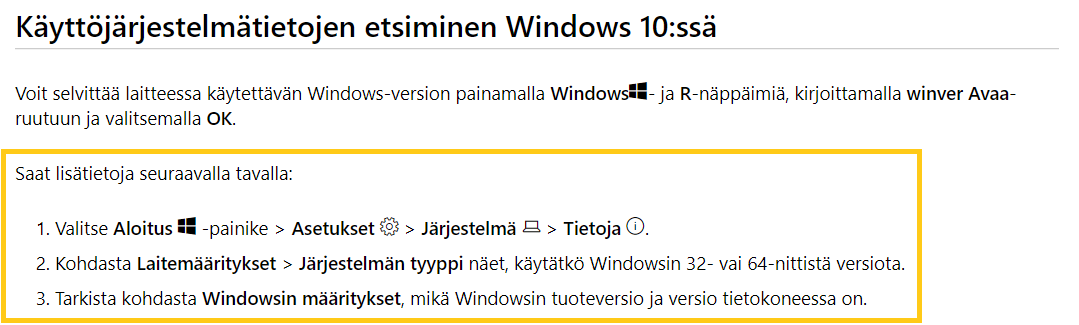

    On kuitenkin myös mahdollista, että laitteella on edelleen vanhoja yrityksen asettamia salasanarajoituksia. Prosessi on hieman eri, riippuen siitä onko sinulla käytössä Windows 10 Home vai Windows 10 Pro.
    Eli aloitetaan sillä, että tarkistat Windows 10:n tuoteversion ja koontiversion.
    Laitan sitten ohjeita millä tavalla ongelmaa voi lähteä ratkomaan.
