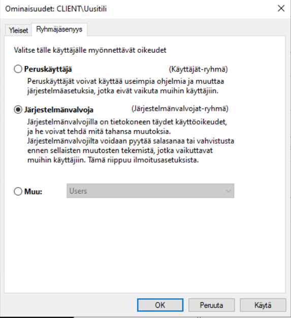

    Jos pystyt kirjautumaan koneelle järjestelmänvalvojana, kokeile muuttaa tavallisen käyttäjätilisi ryhmäjäsenyyttä.
    Avaa Käyttäjätilit-sovellus normaalisti:
    • Kirjoita Windowsin hakuun netplwiz
    • Valitse hakutuloksista Suorita komento
    • Valitse oma käyttäjätilisi, jossa ongelma esiintyy
    • Valitse Ominaisuudet
    • Valitse välilehti Ryhmäjäsenyys
    • Valitse Järjestelmänvalvoja
    • Valitse OK ja sitten uudemman kerran OK
    • Kirjaudu ulos järjestelmänvalvojan tililtä ja takaisin normaalille tilillesi
    Kokeile saatko nyt valittua suoritusoikeudet.

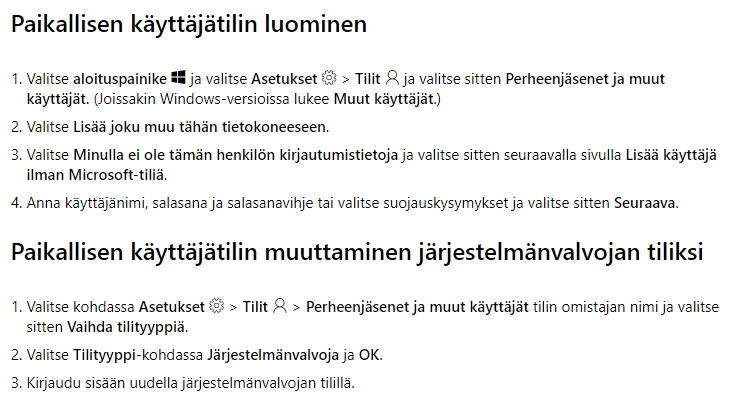

    Jos tämä ei auta, niin kokeile lisätä uusi paikallinen käyttäjätili.
    Testaa toistuuko tilanne tällä uudella tilillä.

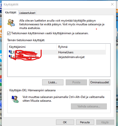

  2. Anonyymi
    2019-12-18T10:52:28+00:00
    Tässä kuva ohjeitten mukaan

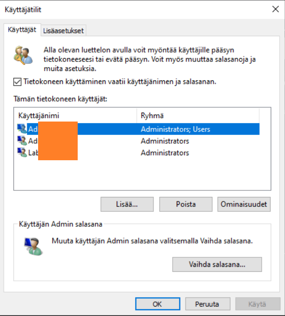

    Kiitos näistä lisätiedoista. Tutkitaan asiaa käyttäjätilien hallinnasta:
    Mitä tilejä näet täällä? Mutta pyydän, että et laita mitään henkilökohtaisia tietoja, kuten sähköpostiosoitteita tänne julkisen Communityn puolelle.
    Tässä esimerkki testikoneeltani:

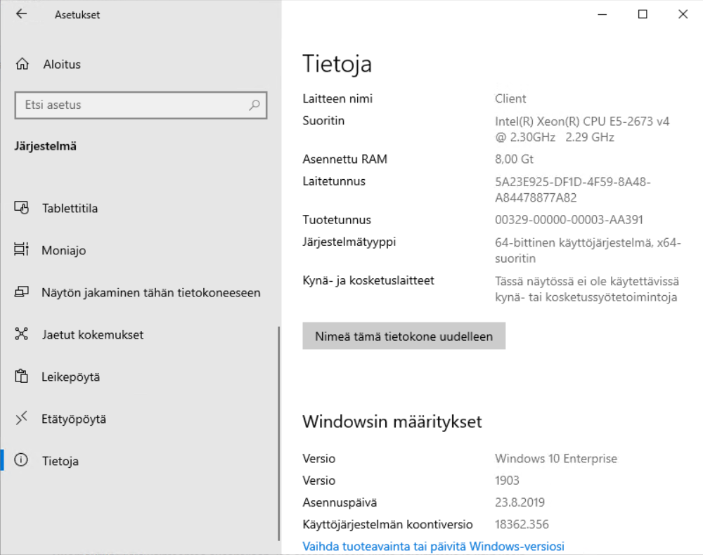

    Versio Windows 10 Home
    Versio   1909
    Asennettu 10.6.2019
    Koontiversio  18363.535

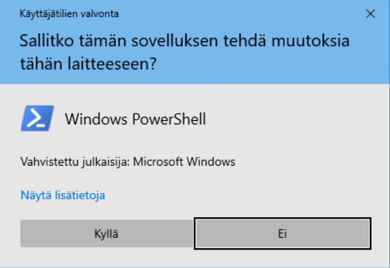

    Hei EKLHäme,
    Selvitellään mikä saattaa olla puuttuvan käyttäjätilien valvonta -painikkeen takana.
    Laittamasi kuva on hieman pieni, mutta ilmeisesti kyse on tästä:
    Tämä on käyttäjätilien valvonta, jolla tarkistetaan, että haluat varmasti suorittaa komennon, jolla on järjestelmänvalvojan oikeudet.
    Jos sinulta puuttuu Kyllä -painike tästä näytöstä, se voi johtua siitä, että olet poistanut koneelta järjestelmänvalvojan käyttäjätunnuksen. Oletko tehnyt muutoksia, joilla esim. kytket pois salasanan kyselyn kirjautumisen yhteydessä?
    Tyypillisesti tilanteet, joissa järjestelmänvalvojan oikeuksia ei ole käytettävissä, vaativat Windowsin puhtaan asennuksen. Voimme kuitenkin yrittää joitakin keinoja tilanteen korjaamiseksi muuten ensin.
