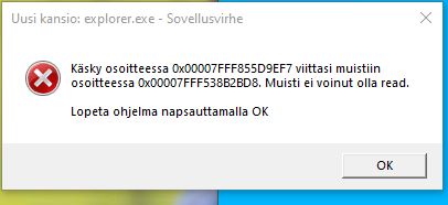

Koneessani on kaksi kiintolevyä. Toisen kiintolevyn hakemistopuussa kansioiden nimen muuttaminen ei onnistu. Toimenpideyritys johtaa sovelluksen sammumiseen ja näyutön pimenemiseen. Uuden kansion voi luoda, mutta nimen antamisyritys johtaa myös sovelluksen sammumiseen ja näytön pimenemiseen. Viimeisin nimenmuutosyritys antoi ilmoituksen.
Mistä lienee kysymys?

Diagnostiikka ei löytänyt koneesta ongelmia.
Resurssienhallinnalla voi edelleen luoda uuden kansion, mutta nimen muuttamisyritys sammuttaa ohjelman.
Nyt sama tapahtuu kummallakin kiintolevyllä. Aiemmin ilmennyttä ilmoitusta, jossa viitataan muistiin ei enää ilmene.
-Heikki
Jatkampa tähän samaan
Nyt ongelma sitten ratkesi selailin vähän nettiä ja törmäsin tietoon, jonka mukaan toinen ohjelma saattaa aiheuttaa tilanteen, jossa ressurssienhallinta ei osaa tulkita tilannetta oikein. Olin ladannut kokeilumielessä sovelluksen Format Factory tehdäkseni tarvitsemiani tiedostomuutoksia. Kun poistin kyseisen sovelluksen Resurssienhallinta toimii oikein.

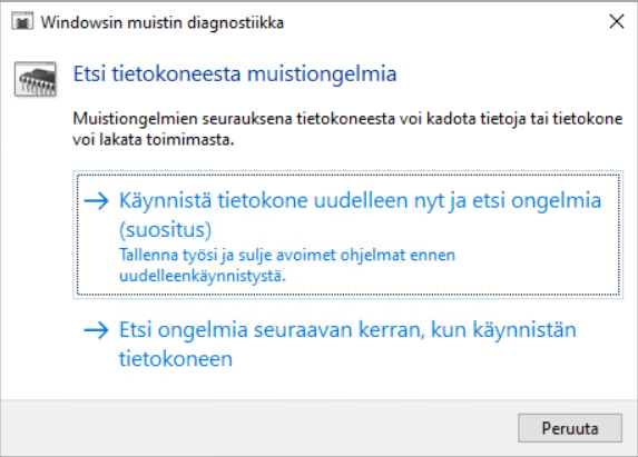

    Terve Hosa,
    Tämä tilanne vaikuttaa siltä, että laitteen muistissa on ongelmia.
    Aloitetaan ensiksi muistin diagnostiikalla:
    • Kirjoita Windowsin hakuun mdsched
    • Valitse hakutuloksista Windowsin muistin diagnostiikka
    • Tallenna työsi ja valitse käynnistä nyt
    Laite käynnistyy uudelleen. Kun testit on suoritettu loppuun, käynnistyy laite normaalisti. Kirjautumisen jälkeen näet Windowsin ilmoituskeskuksessa ilmoituksen testin tuloksista.
    Voit myös tehdä levyn virheentarkistuksen tälle levylle.
    • Valitse Resurssienhallinnassa Tämä tietokone
    • Napsauta levyä hiiren kakkospainikkeella ja valitse Ominaisuudet
    • Valitse Työkalut > Virheentarkistus > Tarkista
    Kerro miten tilanne etenee näillä testeillä ja katsotaan muita vaiheita.
